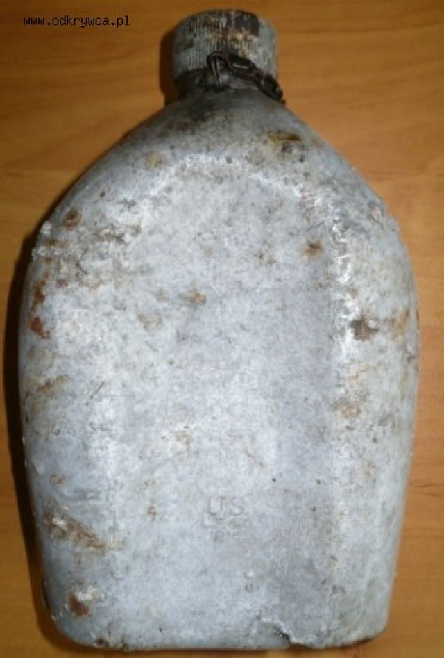

lyski14 Napisano 23 Lipiec 2011 Autor Napisano 23 Lipiec 2011 Witam. Znalazłem manierke US z 1918r ale niestety ma zapieczoną zakrętkę. Czy jest jakiś sposób aby ją ruszyć? Pozdrawiam
Kamiljan Napisano 23 Lipiec 2011 Napisano 23 Lipiec 2011 proponuję moczenie w ropie, po tygodniu podgrzej nieco i odkręcaj
Cyrograf15 Napisano 23 Lipiec 2011 Napisano 23 Lipiec 2011 Ostukaj drewnem na drewnie. Pomoczyć oczywiście dobrze, grzanie to ostateczność.Wojtek
lyski14 Napisano 25 Lipiec 2011 Autor Napisano 25 Lipiec 2011 Już odkręciłem, za pomocą kawałka drewna i WD. Przy okazji żeby nie zakładać nowego wątku, czy ten model manierki używało wojsko polskie w 1939r ? Pozdrawiam i dziękuje za pomoc.
