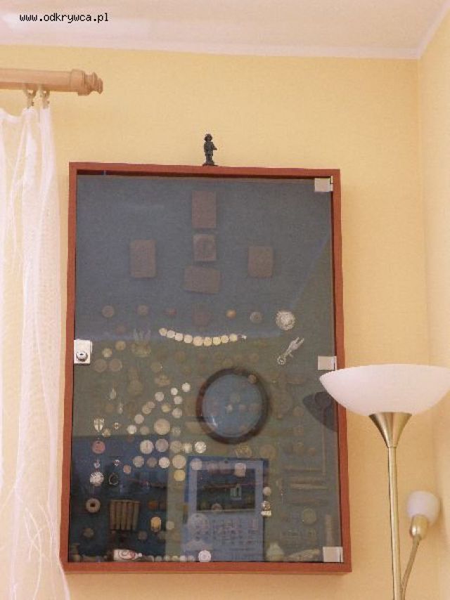

wilzken Napisano 16 Sierpień 2011 Napisano 16 Sierpień 2011 A ja problem przechowywania i ekspozycji drobnych fantów rozwiązałem tak:

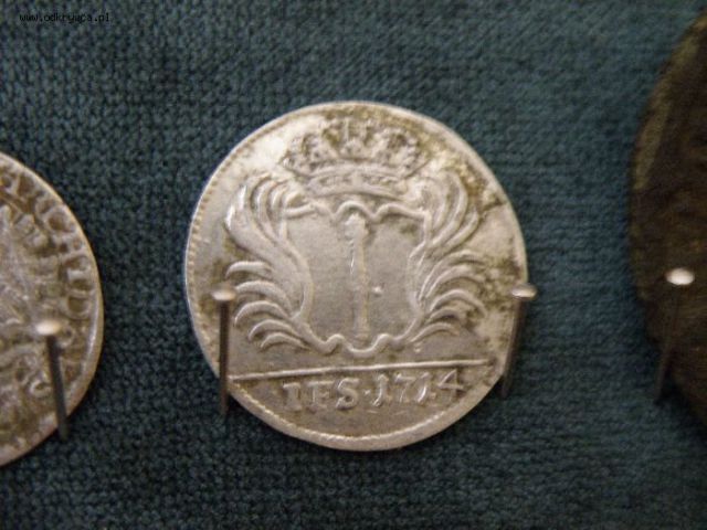

wilzken Napisano 16 Sierpień 2011 Napisano 16 Sierpień 2011 Monetki i guziki bez uszka wieszam w ten sposób:

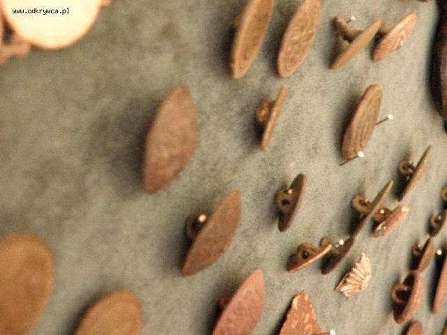

wilzken Napisano 16 Sierpień 2011 Napisano 16 Sierpień 2011 Guziki z uszkiem wieszam też na szpilki (tak jak większość fantów"):

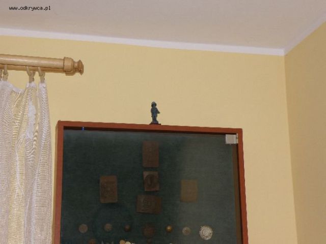

wilzken Napisano 16 Sierpień 2011 Napisano 16 Sierpień 2011 Zabezpieczenie szkła przed dziećmi i fantów" przed ciekawskimi:

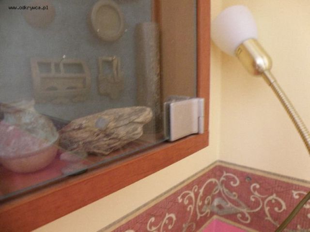

wilzken Napisano 16 Sierpień 2011 Napisano 16 Sierpień 2011 Pod zielony płótnem znajduje się płyta z miękkiego tworzywa (by łatwo można było wbijać szpilki), a drzwiczki szklane są zamontowane na takich zawiasach:
wilzken Napisano 16 Sierpień 2011 Napisano 16 Sierpień 2011 Dodam jeszcze, że wykonanie gabloty zajęło mi jedno popołudnie, a koszt, to około 120zł.PozdrawiamWilzkem

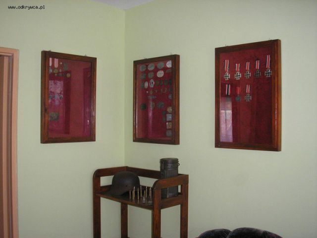

Arbi1000 Napisano 16 Sierpień 2011 Napisano 16 Sierpień 2011 Ja też zbudowałem kilka gablotek podobnych do tych jakie zrobił wilzken.To czerwone to aksamit a pod spodem jest pianka, taka jaką się kładzie pod panele podłogowe.Dobrze się w nią wbija szpilki.
