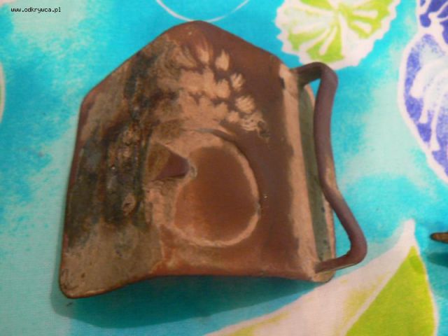

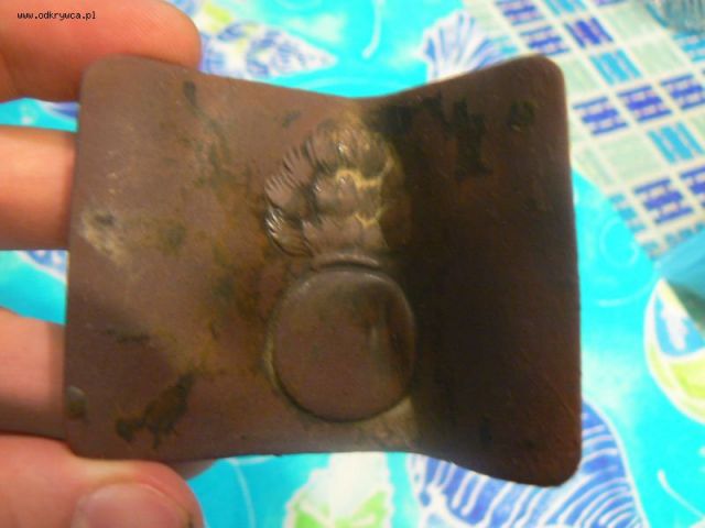

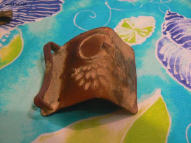

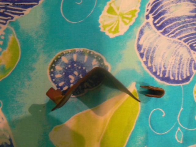

saku39 Napisano 5 Lipiec 2011 Autor Napisano 5 Lipiec 2011 WitamProszę o porady jak naprostować tą bidulkę...Domyślam się, iż trzeba podgrzać, ale w wodzie czy oleju? I co dalej?Trzeba będzie też dolutować zaczep. Z góry dziękuję za wszystkie poradyPozdrawiam
Kamiljan Napisano 5 Lipiec 2011 Napisano 5 Lipiec 2011 żeby wyprostować to cudo, musisz je bardzo dobrze podgrzać !!! nie próbuj ruszać na sucho !!!
Kamiljan Napisano 5 Lipiec 2011 Napisano 5 Lipiec 2011 najpierw dobrze wymyć!!!, ja do podgrzewania zastosowałęm palnik a nie żadne gotowania !!!
Kamiljan Napisano 5 Lipiec 2011 Napisano 5 Lipiec 2011 postaraj sie o mosiezny tłuczek od mozdzierza, idealnie nadaje sie do nadawania łukowatego kształtu, nie niszczy i nie kaleczy, lutowanie zostaw sobie na koniec, kiedy profil /zachowanie odpowiedniego łuku/ będzie juz zostanie nadany
kloki Napisano 6 Lipiec 2011 Napisano 6 Lipiec 2011 Nie ma reguły. Ja np orły prostowałem i metodądą podgrzewania" i na sucho. Nie pękły w żadnym z wypadków a efekt podobny. Tylko powoli, nie ma gdzie się spieszyć, cierpliwość popłaca. Jak widzisz, że coś się dzieje, lepiej zostawić.kloki,zapomniałeś:http://www.odkrywca.pl/pokaz_watek.php?id=678832#1145513pzdr:)Post został zmieniony ostatnio przez moderatora Hebda 13:06 06-07-2011
