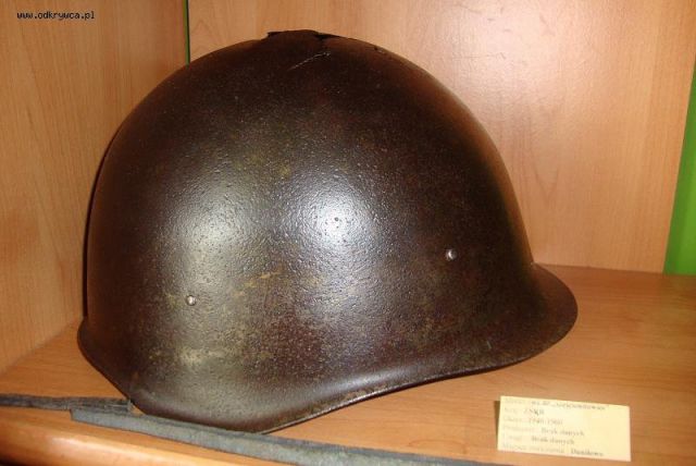

Dragon125 Napisano 6 Czerwiec 2011 Napisano 6 Czerwiec 2011 Udzielę odpowiedzi na tyle pytań,ile mogę... wiec zaczynamy.Piaskowanie kosztuje jedno piwo,jeśli znajdziesz spoko osobę.Idziesz do mechanika , prosisz chwila i jest,może nawet za free.Farba kiedyś była na alledrogo ,koszt hmm..30/40zł ? coś takiego. Może to tylko mój punkt widzenia,ale ja albo zostawiam w stanie jaki jest(rzecz jasna czyszczę,konserwuję) albo maluję i całego rekontruję.Wykopek ,razem z wżerami,dziurkami itp. pomalowany farbą ? troszkę dziwnie.To jednak kwestia gustu.Na Twoim miejscu,skoro nie zależy Ci na profesjonalnym wykonaniu,wyczyścił bym szczotą na wiertarce,ewentualnie piaskowanie o którym pisałeś. Następnie pomalował bym zużytym olejem maszynowym,przetarł porządnie szmatką i na półeczkę ( tak zrobiłem i z moim szcześcionitowcem). Proponuję wstawić zdjęcia,to może pomóc ocenić sytuację .Po oleju nie będzie Ci raczej rdzewiał,czynność można powtarzać np. co pół roku.Można także kupić paraloid o którym sporo pisano na forum,ale czy na taki hełm się opłaca ? moim zdaniem nie...to kwestia wyboru oraz funduszy.Mój budżet nie przewiduje na takie fanty takich wydatków.Jeśli masz jakieś pytania jeszcze ,chętnie pomogę...

Dragon125 Napisano 6 Czerwiec 2011 Napisano 6 Czerwiec 2011 Kolego,a zdajesz sobie sprawę,że po kwasie szczawiowym to hałer natychmiastowo się konserwuje? ja mam skrzynkę wykop od maxima,po dniu bez konserwacji znowu zaszedł rdzą i jeszcze jedna kąpiel i niestety gorszy efekt już po drugiej(na szczęście malutko farby na niej było i nie żal jej). Ja na Twoim miejscu,jeśli chcesz zrobić z tego reko,wtedy bierz najgorszy egzemplarz,wyczyść,zaszpachluj,pomaluj,załatw fasunek,nity,podpinę i na półeczkę... ten zdecydowanie do natychmiastowej konserwacji,chodź może akurat tylko moja skrzynka tak się zachowała,specem się nie ogłaszam ,sporo się uczę :) Nie wiem jak to dokładnie wygląda ta struktura,jeśli jest gładkie i czyste, konserwuj...wcześniej odtłuścić musisz.Następnie paraloid,olej-z tym jest taka sprawa,że ciemniejszy staje się metal,ale jak byś tak delikatnie nałożył ?wtedy powinno być lepiej :) Mój wygląda w ten sposób :)
