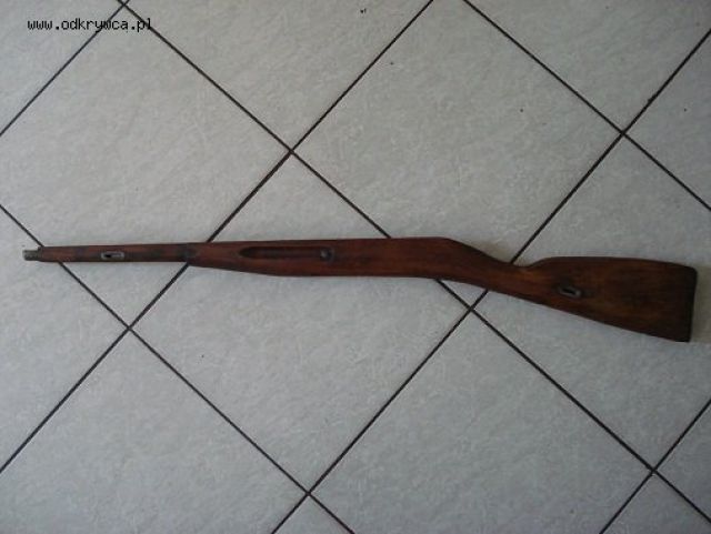

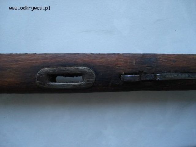

speiderman8 Napisano 3 Czerwiec 2011 Autor Napisano 3 Czerwiec 2011 Zakupiłem kolbę Mosina - prawdopodobnie wojenną (Waszym zdaniem wojenna?). Zależy mi na konserwacji tejże. Jest w stanie bardzo dobrym (nieuszkodzona, niepopękana, nie ma pleśni itp.), występują tylko ślady użytkowania (co dodaje uroku). Wykonana jest oczywiście z sosny syberyjskiej niestety jest pokryta prawdopodobnie smarem, który powoduje, że barwa jest ciemniejsza niż powinna być. Dotyczy to szczególnie nakładki (ona jest w gorszym stanie ale jest w do uratowania). Przetarłem papierem, oczywiście nie ściernym,co widać na zdjęciu płetwy kolby (w rzeczywistości płetwa jest troszkę ciemniejsza). Doradźcie czy warto coś z tym robić i jeśli tak to jakie czynności podjąć.

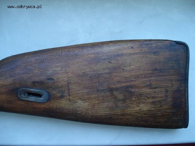

speiderman8 Napisano 3 Czerwiec 2011 Autor Napisano 3 Czerwiec 2011 widać, że warstwa smaru" nie jest gruba

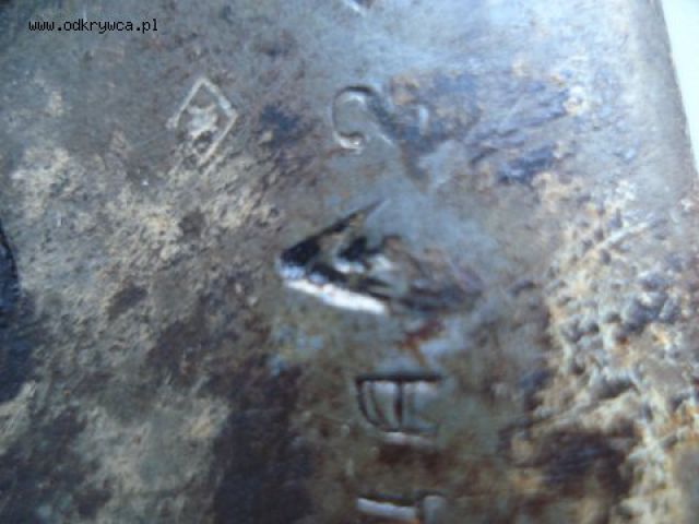

speiderman8 Napisano 3 Czerwiec 2011 Autor Napisano 3 Czerwiec 2011 Kod fabryki - strzała w trójkącie
speiderman8 Napisano 3 Czerwiec 2011 Autor Napisano 3 Czerwiec 2011 płewtwa kolby - w rzeczywistości jest ciemniejsza

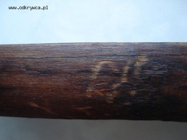

speiderman8 Napisano 3 Czerwiec 2011 Autor Napisano 3 Czerwiec 2011 widać ciemne plamy wokół metalowych części - drewno jest twarde, niezbutwiałe stąd wnioskuje że jest pokryte smarem.

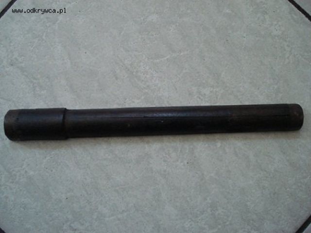

speiderman8 Napisano 3 Czerwiec 2011 Autor Napisano 3 Czerwiec 2011 Nakładka jako całość - jest jeszcze ciemniejsza od kolby i ma pęknięcia, lecz myśle, że jest do uratowania (tym bardziej warto się postarać, że oryginalne II wojenne nakładki do mosinów są już bardzo trudno dostępne)

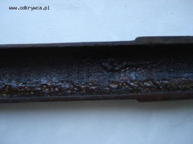

speiderman8 Napisano 3 Czerwiec 2011 Autor Napisano 3 Czerwiec 2011 Nakładka- stronę wewnętrzna - widać dużą ilość smaru.
speiderman8 Napisano 3 Czerwiec 2011 Autor Napisano 3 Czerwiec 2011 Więc przypominam pytanie: czy warto próbować usunąć warstwę smaru, która zniekształca barwę kolby, która jest wykonana z drewna sosny syberyjskiej. Jeśli warto to jak to zrobić bez ryzyka uszkodzenia?
vis1939 Napisano 3 Czerwiec 2011 Napisano 3 Czerwiec 2011 Wykonana jest oczywiście z sosny syberyjskiej" - nie sosny a brzozy syberyjskiej.Przebarwień po smarze wynikłego w głąb drewna się nie pozbędziesz.Możesz przeszorować ją gąbką z płynem do naczyń po czym dokładnie wypłukać ciepłą wodą.Miałem podobnie uświniony smarem przypadek i pomogło.Potem wysuszyć i natrzeć środkiem do pielęgnacji drewnianych osad broni.
