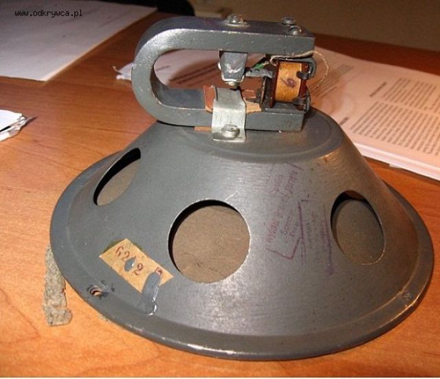

michkil Napisano 8 Maj 2011 Autor Napisano 8 Maj 2011 Czy widział już ktoś taki? Zamieściłem ten post gdyż pierwszy raz widzę taki głośnik. Dziwny wydaje mi się mechanizm wprawiający membranę w drgania. Zamiast kolistego magnesu jest coś takiego.Czy ktoś wie w jakim sprzęcie on działał?

sp7mfu Napisano 9 Maj 2011 Napisano 9 Maj 2011 To jest tzw. głośnik elektromagnetyczny. W przeciwieństwie do współczesnych o oporności kilku (przeważnie 4-8)omów ten miał nawek kilka kiloomów. Znacznie lepiej dopasowywał się do lampy końcowej wzmacniacza audio. Tu masz - wypisz - wymaluj swój głośnik i parę słów o nim: http://www.mt.com.pl/archiwum/63-MT-03-Naprawa_glosnikow.pdf
michkil Napisano 8 Maj 2011 Autor Napisano 8 Maj 2011 Czytając historię fabryki głośników we wrześni zauważyłem że jej nazwa zmieniała się z biegiem lat.Nazwa Państwowa fabryka głośników Września" obowiązywała od 1946 do 1950 roku.Może to jakiś trop.
