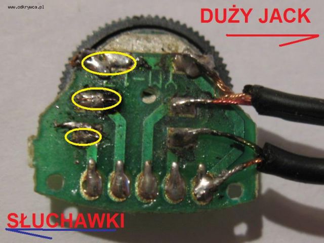

tyfus Napisano 22 Kwiecień 2011 Autor Napisano 22 Kwiecień 2011 no tak nie podałem :) nie wiedziałem nawet, że to istotne.słuchawki są do Garretta ACE 250.Rozebrałem potencjometr - są tam cztery kabeli wchodzące od dużego dżeka - czerwony+masa, zielony+ masa - każdy przylutowany do osobnego pina.kabelki do słuchawek - mają tak samo, z tym, że trzy są oderwane i stąd problem, gdzie mają być. Nie mam do czego ich podłączyć - nie mam wyjścia nawet na wieży na dużego dżeka - tak bym podłączył i metodą organoleptyczną dopasował.to są tego typu słuchawki :http://outdoor-shop.pl/pl,product,1360390,sluchawki,garrett,treasuresound,phones.htmlPost został zmieniony ostatnio przez moderatora tyfus 19:41 22-04-2011
tyfus Napisano 22 Kwiecień 2011 Autor Napisano 22 Kwiecień 2011 czerwony i jego masa, zielony i jego masa - razem cztery, każdy na osobnym lucjie.zaraz dam fotki
tyfus Napisano 22 Kwiecień 2011 Autor Napisano 22 Kwiecień 2011 na zdjęciu :- od dużego jacka kabelki są OK- oderwane są te do słuchawek. Na żółto miejsca, gdzie były przylutowane - widzę trzy (na żółto), a nie widzę, gdzie był czwarty przyspawany

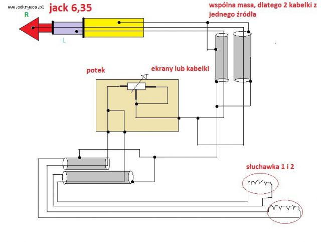

Enders Napisano 22 Kwiecień 2011 Napisano 22 Kwiecień 2011 Żeby nie robić Ci mętlika", narysuje schemat, jak przypuszczalnie możesz to podłączyć. I musi działać. Czy jest to tak zrobione, czy podobnie chociaż? Pozdrawiam!

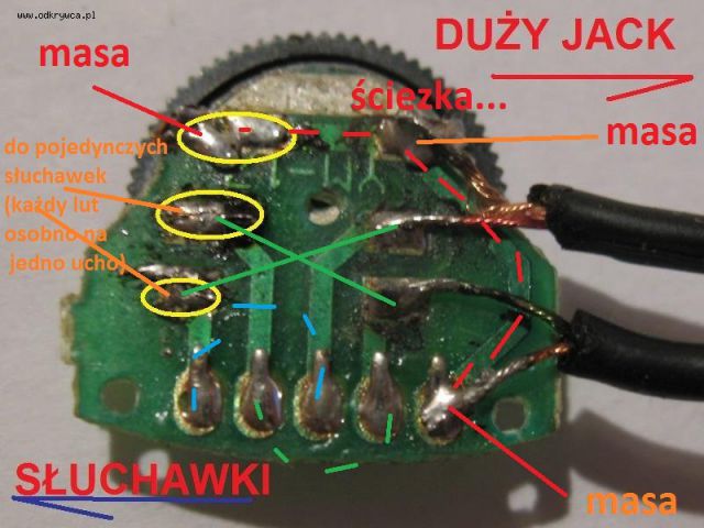

Enders Napisano 22 Kwiecień 2011 Napisano 22 Kwiecień 2011 Tak! 3 nie ma!!! Widzisz, nie słuchasz mnie, mówię, że te gołe druty (ekrany) to wspólna masa! tamten pierwszy, od góry, to masa, czyli nie do kolorowych kabelków tylko podłączysz do czystych miedzianych. Natomiast ten drugi i trzeci niżej do kabelków kolorowych.Każdy z osobna na słuchawkę. Pozdrawiam1
tyfus Napisano 22 Kwiecień 2011 Autor Napisano 22 Kwiecień 2011 ty mnie tu nie kołuj :)) ja elektronik nie jestem - trza jak krowie na rowie :)chociaż lutownicę mam ... i nawet czasem jej używam :)najlepiej na zdjęciu narysuj - gdzie jaki kabelek mam wspawać.zaraz dam czystą fotę.Post został zmieniony ostatnio przez moderatora tyfus 20:36 22-04-2011
Enders Napisano 22 Kwiecień 2011 Napisano 22 Kwiecień 2011 A po co mnie to? Już napisałem, jak masz to podłączyć... tylko jak na kablu do słuchawek są dwie masy, to zlutuj je do kupy do tego jednego lutu pierwszego od góry.Pozdrawiam!

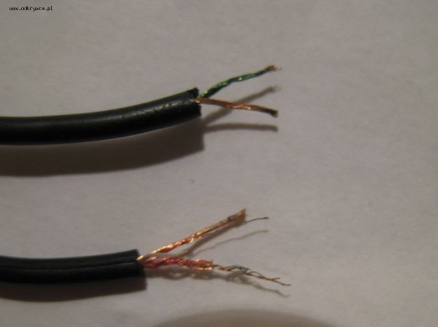

Enders Napisano 22 Kwiecień 2011 Napisano 22 Kwiecień 2011 Może daj fotkę kabla od słuchawek, pokaże, jak masz podłączyć. Żeby się kolega nie wściekał ;D

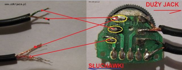

Enders Napisano 22 Kwiecień 2011 Napisano 22 Kwiecień 2011 Więc tak jak na fotce... nie widzę tylko, czy (na tym dolnym kabelku) ten dolny na dolnym jest w emalii czerwonej (w każdym razie ten czerwony niżej pod lut pod zielonym, a te czyste miedziane bez emalii razem do kupy i do lutu u góry.
tyfus Napisano 22 Kwiecień 2011 Autor Napisano 22 Kwiecień 2011 jeszcze po spawarkę nie zdążyłem iść :)sąsiad ma wieżę Aiwę na dużego jacka - od razu sprawdzę.Dam znać jak pospawam.
tyfus Napisano 22 Kwiecień 2011 Autor Napisano 22 Kwiecień 2011 Pozamiatane :) gra gitarrrrra - wielkie dzięki za pomoc.-pozdro-
