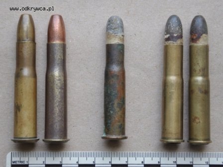

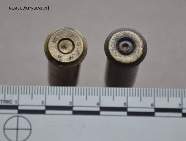

JanW Napisano 4 Maj 2012 Napisano 4 Maj 2012 Aby nie zakładać nowego wątku wklejam tutaj Proszę o pomoc w identyfikacji naboi przedstawionych na zdjęciach.Podaję wymiary :1. pierwszy z lewej waga pocisku 25gram, kaliber 11,1mm, długość łuski 59,5mm, średnica kryzy 16,7 mm, bicia litery SFM oraz dwie gwiazdki 2. drugi z lewej pocisku 25gram, kaliber 11,2mm, długość łuski 59,5mm, średnica kryzy 16,6 mm, brak bić 3. po środku waga pocisku 24 gramy, kaliber 10,7mm, długość łuski 57,4 mm, średnica kryzy 16,2 mm bicia litera M, cyfra 8 rzymskie I, rzymskie I 4. czwarty od lewej waga pocisku 25,3 grama, kaliber 11,1mm, długośc łuski 60mm, średnica kryzy 14,9mm, bicia – 1880 , rzymskie I i IV5. piąty z lewej waga posisku 25,3mm, kaliber 11,1 mm, długość łuski 59,6mm, średnica kryzy 14,4mm, bicia litera S , cyfry 78 , * i cyfra 9Ja obstawiam dwa pierwsze na Grass 1874, środkowy Mauser 10.75 x 57 mm, dwa ostatnie Mauser 1871 ??? Ale jest pewna niewiadoma. Łuski różnią się kształtem kryzy.

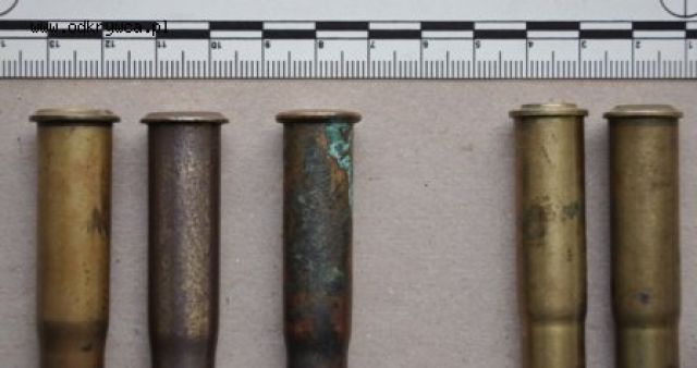

JanW Napisano 4 Maj 2012 Napisano 4 Maj 2012 Kolejne zdjęcie - widoczne drobne różnice w kształcie dna łuski
