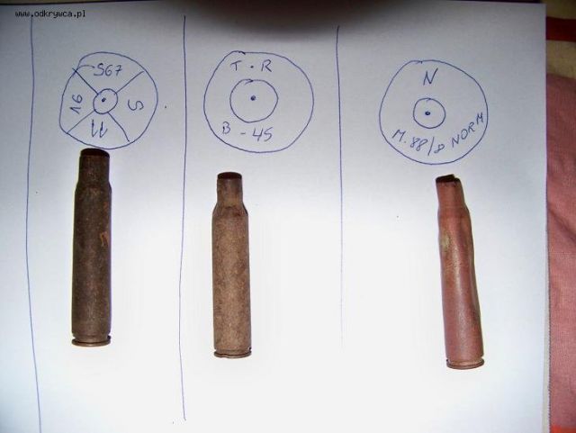

sysiek Posted March 23, 2011 Author Share Posted March 23, 2011 proszę o id tych oto łuseczek :) Link to comment Share on other sites More sharing options...

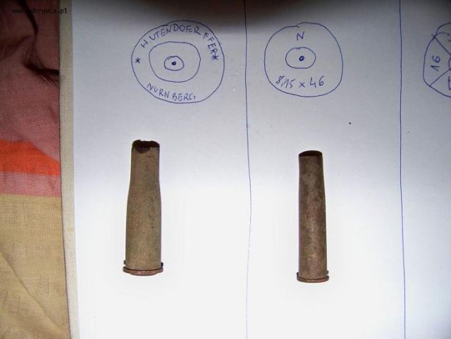

sysiek Posted March 23, 2011 Author Share Posted March 23, 2011 kolejne Link to comment Share on other sites More sharing options...
Ave Danzig Posted March 23, 2011 Share Posted March 23, 2011 1) 7,92x57 MauserU - (UN) - RWS, Utendörffer, Nürnberg, Niemcy11 - wyprodukowano w listopadzie16 - rok 1916S - (S67) - 67% miedzi w mosiądzuhttp://www.municion.org/792/792x57_05.htm2) 6,5x52 Mannlicher-CarcanoT.R - nazwa producenta nieznana, WłochyB - zakłady pirotechniczne w Bolonii45 - rok 1945 http://www.municion.org/65x52/65x52.htm3) 7,92x57 MauserN - RWS, Werk Nürnberg und Stadeln, NiemcyM.88/8 - oznacza: Model 1888 / rozmiar 8x57NORM - Normalizacja - ujednolicenie wymiarów amunicji wprowadzone na początku XX wieku przez niemieckich producentów http://www.municion.org/792/792x57_03.htm Link to comment Share on other sites More sharing options...
Ave Danzig Posted March 23, 2011 Share Posted March 23, 2011 4) 10x47R Förster SchützenH. Utendoerffer Patronenfabrik Nuremberg, Niemcyprodukcja do 1918http://www.municion.org/Foerster/10x47RFoerster.htm5) 8,15x46R FrohnN - Rheinisch-Westfalische Sprengstoff A.G., Nuremberg, Niemcyprodukcja do 1914http://www.municion.org/8_15x46R/8_15x46R.htm Link to comment Share on other sites More sharing options...
