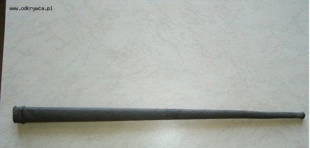

arus Napisano 22 Marzec 2011 Autor Napisano 22 Marzec 2011 Witam jestem raczej laikiem w temacie,dlatego chciałbym się dowiedzieć jak najlepiej wyczyścić i bardziej nie zniszczyć pochwę i sam bagnet.Ostrze bagnetu jest w dobrym stanie gorszy jest stan pochwy ale niema dziur są tylko wżery. Arek.
Cyrograf15 Napisano 22 Marzec 2011 Napisano 22 Marzec 2011 Daj fotke, nie mam kryształowej kuli :(Wojtek
por.pil.020 Napisano 23 Marzec 2011 Napisano 23 Marzec 2011 Przypuszczam że do pochewki wystarczy elektroliza, albo może nawet tylko druciana szczotka na wiertarce. Daj fotkę, będzie łatwiej.Jeżeli chodzi o bagnet to już gorsza sprawa bo zachowały się w nim orginalne okładki i dobrze by było ich nie uszkodzić.Pozdr :)
arus Napisano 23 Marzec 2011 Autor Napisano 23 Marzec 2011 Witam to jest fotka tej pochewki,po zastanowieniu wyczyszcze ją tylko ręcznie i pociągne parafiną i niebęde kombinował z rączkom tylko znajdę zatrzask ,Myślę że powinno to nieźle wyglądać a polerka da rade ostrzu nie niszcząc go. Arek.
Cyrograf15 Napisano 23 Marzec 2011 Napisano 23 Marzec 2011 Nie poleruj, to źle wygląda. Pochwa nadaje się do elektrolizy. O ile się nie myle orginalnie pochwa była oxydowana.Wojtek

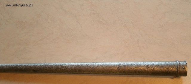

arus Napisano 26 Marzec 2011 Autor Napisano 26 Marzec 2011 Witam oto efekt 5 godzin elektrolizy,jest nieźle teraz czas na oksydowanie .Waham sie jak wyczyścić bagnet o którym pisaliśmy wcześniej.
Cyrograf15 Napisano 26 Marzec 2011 Napisano 26 Marzec 2011 Ładnie wyszło. Teraz pytanie czy polerować przed Oxydowaniem.Wojtek
arus Napisano 27 Marzec 2011 Autor Napisano 27 Marzec 2011 Dzięki,nie jestem pewien czy jestem wstanie dopolerować do idealnej gładzi a nie wiem jak wyjdzie na chropowatym podłożu a szkoda byłoby sknocić,doradźcie co zrobić(oksydowanie wykonywałem pierwszy raz,zgodnie z przepisem z forum)
