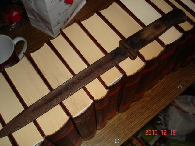

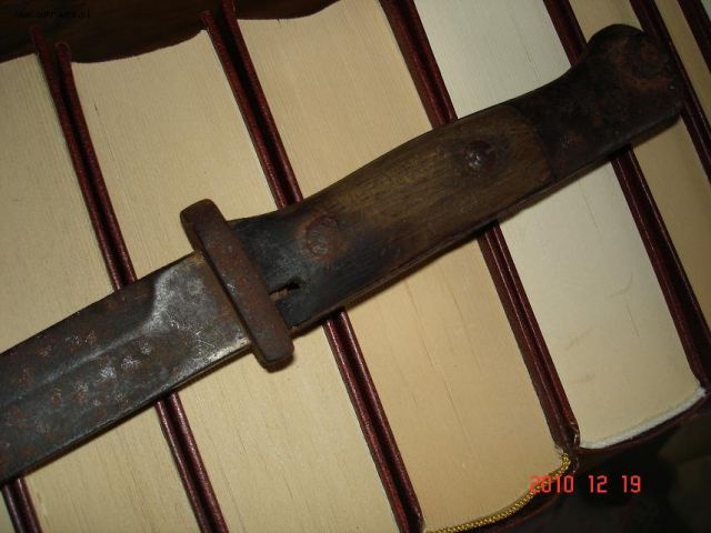

Witam... Wiem, że wątek jest miliony razy wałkowany na forum, ale jednak zdań i poglądów na ten temat jest tyle ile użytkowników... Wpadł mi w ręce taki oto piekny mauser.. Jest w dobrym stanie, jednakże wypada usunąć zeń rdzę. Jak to zrobić w tym stanie, rozkręcać? Pomóżcie!
Okładki wypadało by odkręcić i nasączyć środkiem do konserwacji drewna.
Resztę z uwagi na resztki oksydy pomoczył bym w nafcie,a potem wełna stalowa/szczota mosiężna.Gdzie grubszy nalot druciak do garów.
