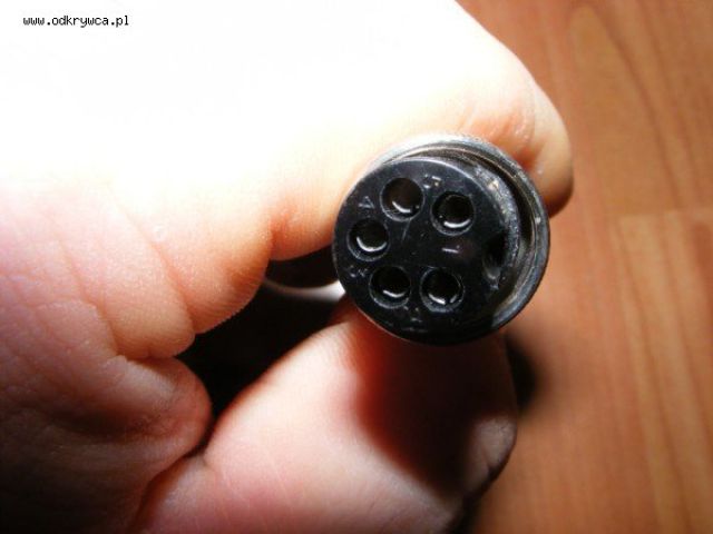

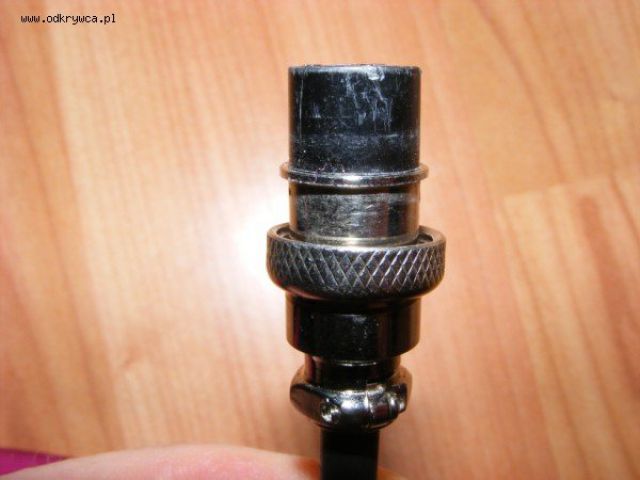

małrer Napisano 19 Styczeń 2011 Autor Napisano 19 Styczeń 2011 Wtam.Mam mały dylemat mianowicie:dotyczy koncówki wtyczki sondy DD.Moja wtyczka jest od Teknetics Delta 4000.CZy ten wtyk będzie pasował od f-ki5 do delty?
jacho Napisano 19 Styczeń 2011 Napisano 19 Styczeń 2011 F5 (tak samo jak F2 i F4) ma 2 typy wtyczek.http://www.metaldetector.cc/index.asp?PageAction=VIEWPROD&ProdID=1140http://www.metaldetector.cc/index.asp?PageAction=VIEWPROD&ProdID=1269Musisz się dowiedzieć u sprzedawcy jaki typ posiada w swojej wykrywce. Jeśli zakręcaną to powinno pasować. W końcu to ta sama firma.
beaviso Napisano 19 Styczeń 2011 Napisano 19 Styczeń 2011 A ja zachowałbym ostrożność. Niezależnie od typu złącza (wtykane, zakręcane) sondy DD 11 do Fishera F5 występują pod osobnymi numerami katalogowymi. W sklepie Kellyco zaznaczone są jako "tylko do F5. Z pozoru te same sondy DD 11" występują pod innymi numerami katalogowymi do wykrywaczy F2/F4 oraz F70/75, podobnie jak do całej rodziny Tekneticsów. W sumie jest ich 6 rodzajów:- do F2/F4 wtykane- do F2/F4 zakręcane- do F5 wtykane- do F5 zakręcane- do F70/F75- do TekneticsówPodejrzewam, że sondy do Tek'ów mogą być zgodne z tymi do F70/75. Natomiast doskonale pamiętam rozmowy na zagranicznych forach, że sondy DD 11 od modelu F70/75 nie pasowały do F5, do którego z opóźnieniem wypuszczono na rynek dedykowaną modyfikację sond DD 11" i snajperki.M.
małrer Napisano 19 Styczeń 2011 Autor Napisano 19 Styczeń 2011 w niedzielę z kolegą po fachu sprawdziłem co nie co i tak do delty pasuje wtyk od f75 ale parametry delty to 7.8 a f75 to 7.5 więc błędnie będzie wskazywac fanty;)chodzi o sady DD oczywiście
jacho Napisano 19 Styczeń 2011 Napisano 19 Styczeń 2011 F75 pracuje na 13kHz. A Fisher F5 na 7.8kHz. Sprawdzenie tego to 5s. roboty. To chyba oczywiste że cewka od F5 nie przypasi do F75.Wpienia mnie jak ludzie piszą farmazony i snują nieprawdopodobne teorie bazując na informacjach których sprawdzenie zajmuje tyle co długie pierdnięcie. A smród się potem niesie, powstają wątpiwości i ludzie podejmują głupie decyzje.Teoria nr 2. Różne noty katalogowe. To przecież oczywiste! Są 2 firmy (a tak naprawdę są właścicielem również trzeciej, niezbyt dobrze u nas postrzeganej). Jeśli sprzedajesz sprzęt jednej firmy to potrzebujesz unikalnego ID które pozwoli na pobranie towaru np. z inną naklejką i którego sprzedaż pójdzie na konto tej a nie innej firmy. Ten sam nr katalogowy wprowadził by jeden wielki bajzel bardzo utrudniający później rozliczenia fiskalne, magazynowanie, inwentaryzacje itp.Po trzecie i ostatnie. Cewka do F5 jest ylko" do F5 bo tylko F5 pracuje na tej częstotliwośći. F2/F4 to 5,9kHzF5 na 7,8kHz (tak samo jak Teknetics Alpha, Delta, Gamma, Omega)F70/75 na 13kHz (tak jak T2 i T2 LTD)
beaviso Napisano 19 Styczeń 2011 Napisano 19 Styczeń 2011 Częstotliwość wcale nie jest takim oczywistym kryterium wykluczającym. Np. w Tesoro dokładnie te same sondy pasują do Ciboli/Vaquero na 14.3 kHz i do Tejona na 17.2 kHz. To absolutnie pewna i sprawdzona w praktyce informacja.Poza tym sonda Tekneticsa wg Kellyco pasuje zarówno do linii greckiej", jak i do modelu G2 (19 kHz).M.
małrer Napisano 19 Styczeń 2011 Autor Napisano 19 Styczeń 2011 chyba mnie ktoś zle zrozumiał chodzi mi o jedną kwestję czy sonda z f5 pasuje do delty4000? wiem teraz że jest kilka rodzaji wtyków i jeden pasuje do delty a ona pracuje na 7.8khz ale teścik robiłem wtyku z f75 i wtyk pasuje do delty ale parametry inne o to mi chodziło czy teraz jest jasne o co kaman?
draven85 Napisano 19 Styczeń 2011 Napisano 19 Styczeń 2011 Nie lepiej poświęcić minutę na zadzwonienie do sklepu i uzyskanie pewnej informacji?
