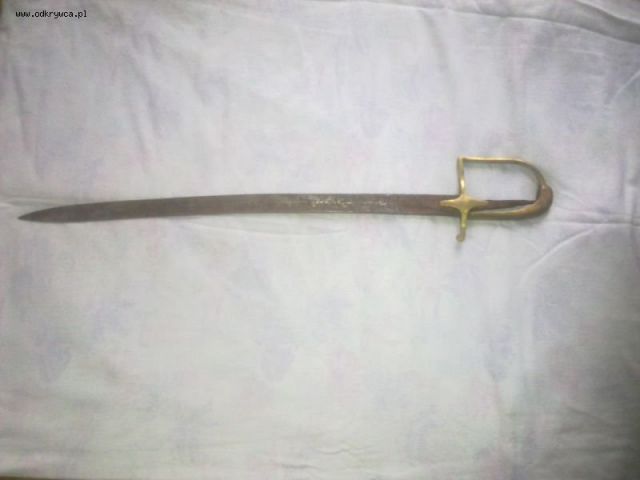

mskolekcjaws Napisano 16 Styczeń 2011 Autor Napisano 16 Styczeń 2011 Ostatnio zdobyłem mocno podrdzewiałą i bez rękojeści szablę dragonkę wzór 1881. Chcę się podjąć jej rekonstrukcji, wyczyszczenia i zakonserwowania w celu wyeksponowania we własnym domu. Proszę o ewentualne podpowiedzi jak widzicie żeby to zroić. Z góry dziękuję za wpisy.
RubenDLR Napisano 24 Styczeń 2011 Napisano 24 Styczeń 2011 szabla bardzo fajna :) cała rękojesc fajnie sie zachowala z wyjatkiem trzonu ktory zapewne byl z drewna i mial prawo sie zniszczyc :) co do odnowy to niestty nie moge pomoc poniewaz jestem nowicjuszem w tym temacie :) lecz wydaje mi sie ze trudno by cos z tym zrobic bo cala glownia jest zardzewiala :) ale musze sie pochwalic ze tez szable zobacz sobie tutaj http://odkrywca.pl/szabla,682971.html#682971 :) tutaj odkrywcy tez mi dali porady co do ''konserwacji'' zajrzyj :)
stock84 Napisano 25 Styczeń 2011 Napisano 25 Styczeń 2011 Jeżeli chodzi o rekonstrukcje to musiałbyś dospawać wedle oryginału trzpień głowni, skombinować drewnianą rękojeść, dokupić oryginalną pochwę.Wszystko wedle zasad oczyśćić i zakonserwować i wtedy na ściane i gitara.Szczegóły można ustalić jak dokładnie określisz czego oczekujesz.Pzdr

piecka1986 Napisano 29 Styczeń 2011 Napisano 29 Styczeń 2011 Witam,Właśnie chciałem założyć podobny temat ale jak już kolega pisze niemalże o tym samym dołączam się do prośby. Otóż moja szabelka także przeżyła swoje i na pierwszy rzut oka nie wygląda zachęcająco. Sporo czasu już poświęciłem na czyszczenie ale rezultaty są takie jak na zdjęciu czyli raczej mizerne. Może ktoś bardziej obeznany mógłby doradzić jak lepiej wyczyścić i zakonserwować ową szabelkę. Najlepiej żeby były to jakieś proste domowe sposoby.Chciałbym jeszcze spytać się, czy ktoś nie zna człowieka, który mógłby zrobić nowy drewniany trzon do tej szabli w rejonie północno-wschodnim. Samemu nawet nie ma co kombinować.
stock84 Napisano 29 Styczeń 2011 Napisano 29 Styczeń 2011 piecka1986 - Po pierwsze to musisz ją rozkręcić.Na szczycie kapturka masz śrubę, spróbuj ją delikatnie odkręcić.Jak się nie da to nie próbuj na siłe bo stalowym śrubokrętem mosiężną śrubę możesz tylko wyszczerbić.Psiknij WD-40 poczekaj z 10 minut i odkręcaj powoli.Jak nie działa to możesz nawet ją delikatnie podgrzać małym palniczkiem.Jak już odkręcisz to głownia do elektrolizy a tu wstaw dokładne zdjęcia elementów mosiężnych.mskolekcjaws - Oddziel rękojeść od głowni i zastosuj na niej elektrolize a częściom mosiężnym możesz również zrobić dokładniejsze zdjęcia i tu wstawić.Na waszych zdjęciach nie zabardzo widać w jakim stanie są elementy mosiężne.Jeżeli chodzi natomiast o dorabianie drewnianej rękojeści to ja bym sobie darował.W takim stanie nie doda to uroku według mnie.Pzdr
