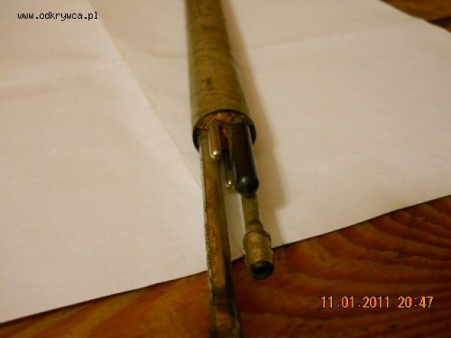

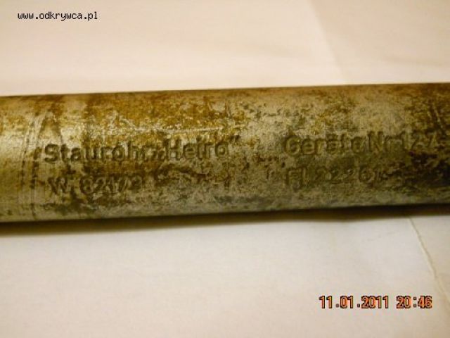

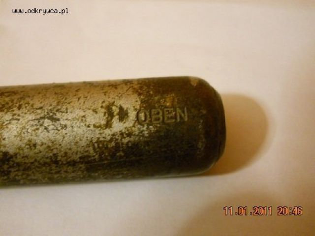

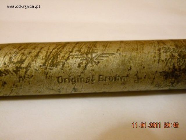

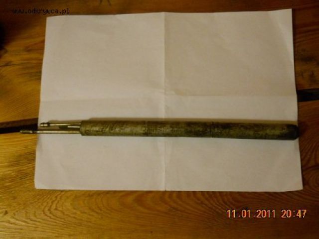

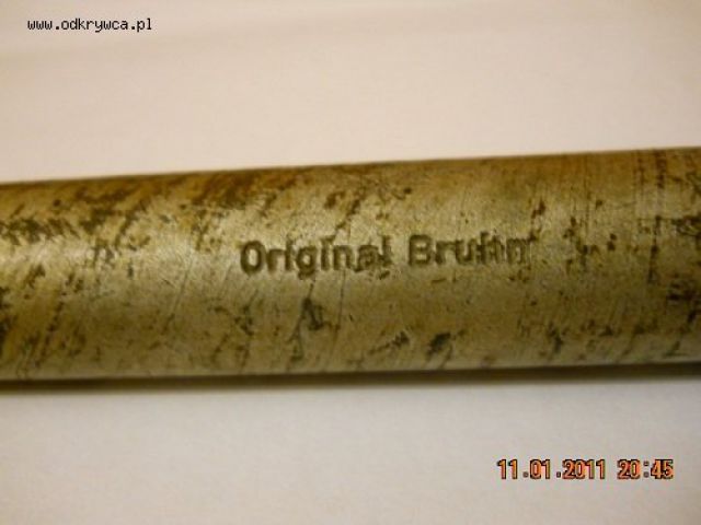

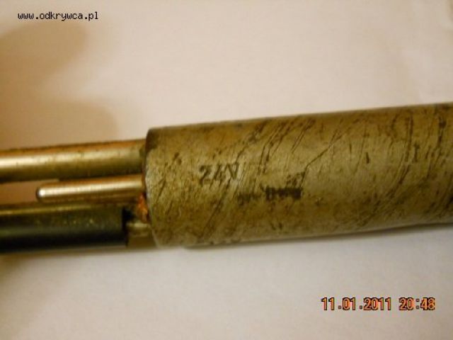

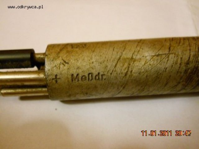

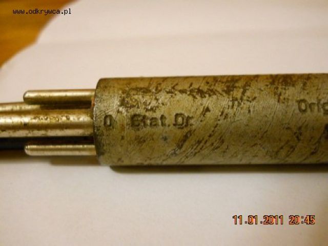

tofik84 Posted January 11, 2011 Author Posted January 11, 2011 Witam przedmiot długości około 30 cm proszę o pomoc w identyfikacji.
cryssmar Posted January 11, 2011 Posted January 11, 2011 na razie mogę powiedzieć tylko tyle że przedmiot był na wyposażeniu luftwaffe... ale nie wiem jeszcze co to jest
cryssmar Posted January 11, 2011 Posted January 11, 2011 Bruhn-Werke to jedne z licznych zakładów Luftwaffe pracy przymusowej na terenie Warszawy. Produkowano w nich oprzyrządowanie do desek rozdzielczych samolotów Luftwaffe.

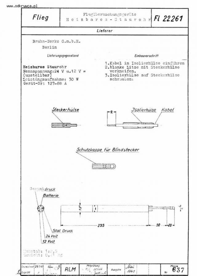

ady Posted January 11, 2011 Posted January 11, 2011 Heizbares-Staurohr i tu bedzie potrzebny ktos z dobrym niemieckim..
fitter Posted January 12, 2011 Posted January 12, 2011 Jeśli dajnik ma otwór w płaszczyźnie czołowej a z tyłu wychodzą rurki to będzie to dajnik ciśnienia powietrza,ewentualnie rurka Pitota.Przewody elektryczne służą do zasilania elementu gzrejneego dajnika przed zamarznięciem na dużej wysokości lub w niesprzyjających warunkach pogodowych .
cryssmar Posted January 11, 2011 Posted January 11, 2011 tak jak myślałem jest to element podgrzewania chyba kabiny pilota
ady Posted January 11, 2011 Posted January 11, 2011 Znalazłem takie coś w bf-109 ale to na skrzydle jest.. jak ciśnieniomierz może? coś do pomiaru prędkości?
ady Posted January 11, 2011 Posted January 11, 2011 Rurka Pitota, rurka Prandtla są stosowane w lotnictwie do pomiaru prędkości statków powietrznych - Wikipedia
cryssmar Posted January 11, 2011 Posted January 11, 2011 sama ta cewka służy do ogrzewania właśnie tej rurki Pitota
