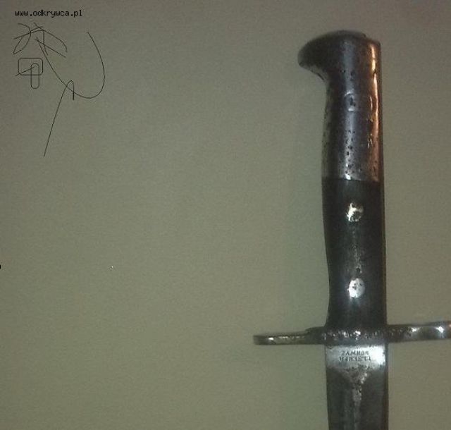

ahawedrim Napisano 20 Listopad 2010 Autor Napisano 20 Listopad 2010 Witam jak go zakonserwować żeby nic nie zniszczyć,jak na wiek jest w fantastycznej kondycji, poza tymi kropkami rdzy.Czy może lepiej oddać go do muzeum?Pozdrawiam
adrian950 Napisano 21 Listopad 2010 Napisano 21 Listopad 2010 wyczysc mini wiertarka (szczotka) male punkciki rdzy delikatnie kup sobie paraloid i posmaruj i po wszystkim :) ZROB SOBIE WLASNE MUZEUM W POKOJU :)
lew_1988 Napisano 21 Listopad 2010 Napisano 21 Listopad 2010 Zostaw go jak jest najwyżej przetrzyj oliwką te plamki. Mozesz mu tylko zaszkodzic, a nie jest to najbrzydszy bagnet i wcale zle nie wyglada.
saperski Napisano 21 Listopad 2010 Napisano 21 Listopad 2010 Wyczyść delikatnie te plamki rdzy np. papierem ściernym ale delikatnie żeby nie zniszczyć. Zabezpiecz jakimś smarem lub jak kolega wspomniał paraloid-em. Jeśli chcesz oddać do muzeum to na pewno będą zadowoleni ponieważ bardzo ciekawy fant.Pozdrawiam
Thomson. Napisano 21 Listopad 2010 Napisano 21 Listopad 2010 Saperski... Sam się wyczyść papierem ściernym.Brak słów po prostu.
adrian950 Napisano 21 Listopad 2010 Napisano 21 Listopad 2010 saperski - no comentJezeli chcesz dac do muzeum ale zrobisz to papierem sciernym licz sie z tym ze bedziesz im musial doplacic bo raczej nikt madry nie bedzie chcial miec bagnet po papierku sciernym __jezeli masz malutkie wzereczki lub kaszke poprostu popsikaj wd 40 (ORDZEWIACZ) pozniej acetonem odtlusc i jak juz to zrobisz naprowadz pedzelkiem paraloid Ten sposob Uzywam od dluzszego czasu i bardzo dobrze sie sprawdza Pozdrawiam
adrian950 Napisano 21 Listopad 2010 Napisano 21 Listopad 2010 www.strefakonserwatora.pl Konserwacja metalu Paraloid b44 Aceton zakupisz w lakierniczym lub malarskim 0,5 litra wystarczy spokojnie na odlutsczenie na szmatce i rozrobienie dawki na 20 bagnetow SORKI ZE NIE W JEDNYM POSCIE Razem koszty wyniesie cie okolo 27 zl bo tam jest 100g paraloidu a jak bedziesz kupowal napisz do nich jak sie rozrabia oni ci odpowiedza i rozrob maxx 25 gr bo na ciul ci wiecej a reszte do szafeczki Pozdro
