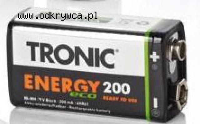

MłodyPolska Napisano 26 Wrzesień 2013 Napisano 26 Wrzesień 2013 Załatwiłem ładowarkę Vipow CR609 i ładuje po jednej baterii.Zobaczymy.Barbarossa, to te aku, co wkleiłem? jak tak, to widzę, że w asortymencie lidla za 15 zł hula, więc się chyba skuszę.Dam znać wieczorem, co tam z tego wynikło, ale Barbarossa mnie zaciekawiłeś osiągami" tych troników.Fuks, możliwe?
barbarossa1941 Napisano 26 Wrzesień 2013 Napisano 26 Wrzesień 2013 Tak dokładnie te,zmieniły trochę szatę i teraz są ciut mniejsze ale to i lepiej bo łatwiej się je wkłada i wyjmuje z wykrywki. Ja mam jeden komplet w starszej szacie i drugi taki jak pokazałeś na zdjęciu.Jeśli ta ładowarka którą mam czyli MW 6288 znowu odmówi posłuszeństwa a już nie jest na gwarancji kupuję do aku także ładowarkę Tronic z Lidla.Mam nadzieje że będzie tak dobrze się spisywała jak akumulatorki....
