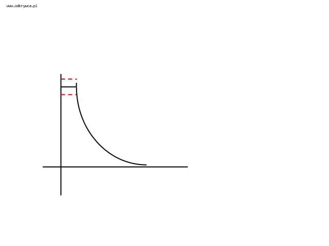

ALL Napisano 23 Grudzień 2010 Napisano 23 Grudzień 2010 WitamDuża inwestycja .I sporo pytań.Czy , w tym wykrywaczu nie można zastosować VCO o charakterystyce linijowej , a jeszcze lepiej logarymicznej z tonem wiodącym ??.A nie wykładniczej ,jaka jest stsowana w popularnych wykrywaczach typu PI.Natomiast dokładniejszą dyskryminację można zrobić ,nie na przesuwaniu choppera na kolanie odpowiedzi ,ale na obcięciu gornej części impulsu [rys].Jak to zrobić ?. Myślę ,że to chyba nie stanowi problemu w wykonaniu odpowiedniej konfiguracji układu.ALL.
Taktyk Napisano 23 Grudzień 2010 Napisano 23 Grudzień 2010 Witam,Można jeszcze wiele. Najlepiej sprzętowo zastosować 12 lub 16 bitowy A/D i programowo odpowiednie algorytmy.PozdrawiamTaktyk
