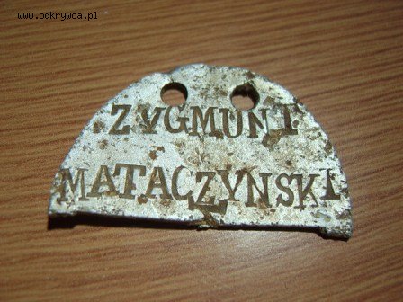

max77 Napisano 24 Październik 2010 Autor Napisano 24 Październik 2010 Czy ktoś może udzielić mi informacji jaki to pułk, formacja itp. Jest to dzisiejszy wykopek z okolic Ruskiego Brodu.
Nadwojciech Napisano 24 Październik 2010 Napisano 24 Październik 2010 Max jesteś z okolic RB? Pytam bo ja do niedawna miałem niedaleko.PZDR Wojtek.

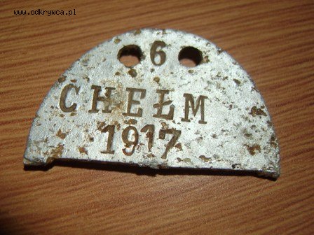

Brutus Napisano 24 Październik 2010 Napisano 24 Październik 2010 Nie da się tego stwierdzić. Musiałbyś znać przebieg służby tego żołnierza w 1939 roku. Na polskich nieśmiertelnikach nie zamieszczano informacji o jednostkach choć znane są nieliczne wyjątki. Ponadto wybity czcionką niezgodną z warunkami technicznymi.

Brutus Napisano 24 Październik 2010 Napisano 24 Październik 2010 Chełm to tylko miejsce PKU lub RKU i ma niewiele wspólnego z jednostkami stacjonującymi w tym mieście. Łączenie tych rzeczy jest błędne. To tylko miejsce pierwszej rejestracji poborowego wpisywane między innymi do książeczki wojskowej, potem mógł trafić do jakiejkolwiek jednostki.

max77 Napisano 26 Październik 2010 Autor Napisano 26 Październik 2010 Co oznacz cyfra 6 nad nazwą CHEŁM.
Nadwojciech Napisano 26 Październik 2010 Napisano 26 Październik 2010 NR ewidencyjny w księdze pułku.
