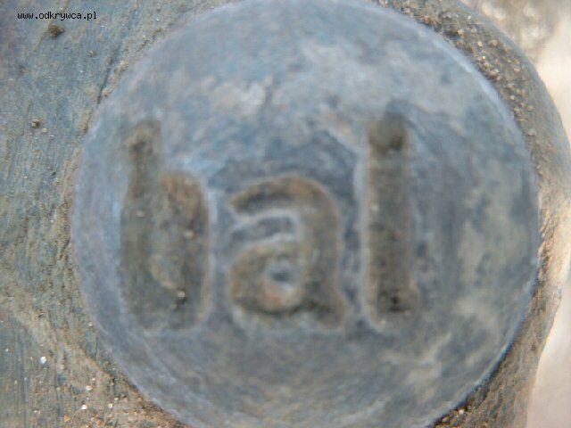

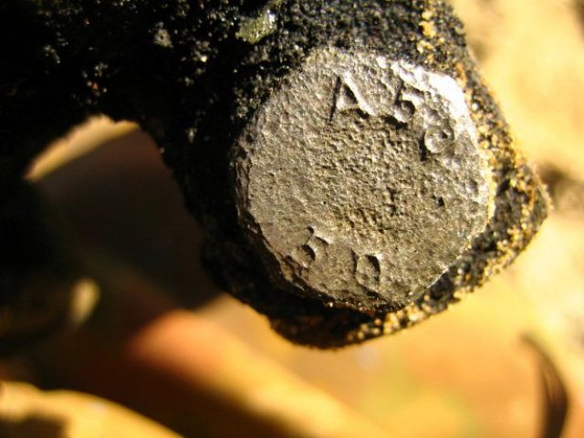

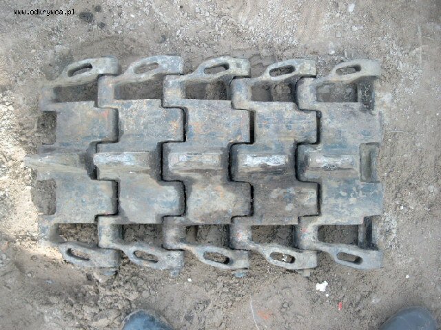

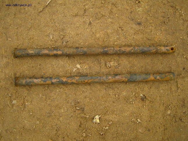

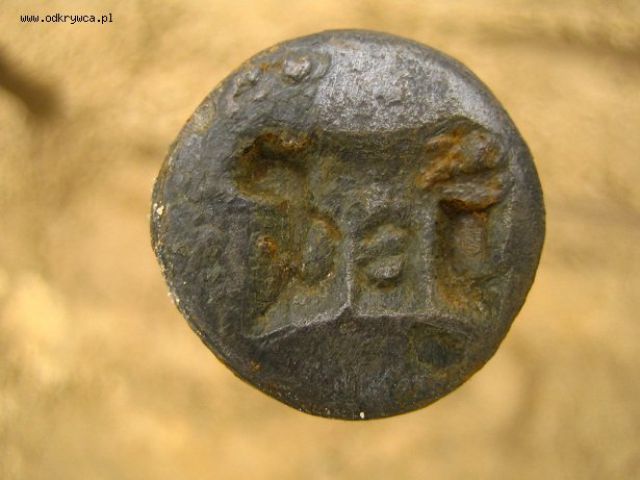

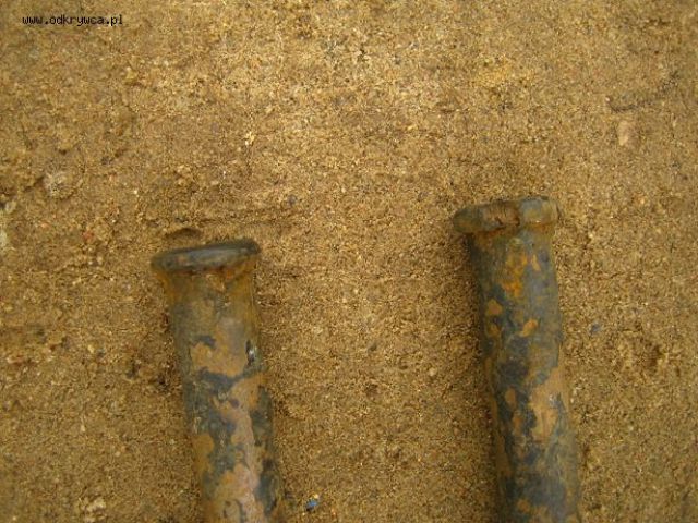

niechludow Napisano 1 Październik 2010 Autor Napisano 1 Październik 2010 Wytargałem dwie szpilki od gąsiennicy, których długość wynosi 40 cm, łby są sygnowane wybitym wielokątem z wpisanymi literami bal. Obecnie nie mam zdjęć, może ktoś zidentyfikuje od jakiego to pojazdu na podstawie samego opisu.

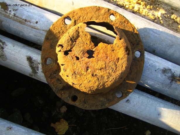

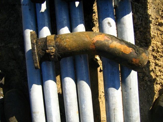

niechludow Napisano 8 Październik 2010 Autor Napisano 8 Październik 2010 ten bawoli róg to wyposażenie czołgu?
niechludow Napisano 8 Październik 2010 Autor Napisano 8 Październik 2010 nakrętka obejmy na tej urze"

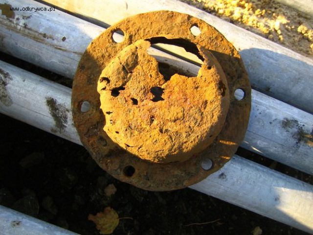

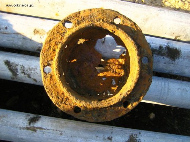

niechludow Napisano 8 Październik 2010 Autor Napisano 8 Październik 2010 wygląda jak zaślepienie końcówki osi, tylko jakiego pojazdu?
kicereb Napisano 8 Październik 2010 Napisano 8 Październik 2010 wygląda jak zaślepienie końcówki osi, tylko jakiego pojazdu?A jak myślisz?Skoro wszystko od Pz III lub IV to tu trzeba szukać.Akurat ta zaślepka to zaślepka łozyska koła nośnego od Pz IV.I krąg się zawęża.A ta ura" to coś od silnika.Chyba od dodatkowego obiegu od podgrzewania zimnego silnika z obiegu chłodzenia innego pojazdu.

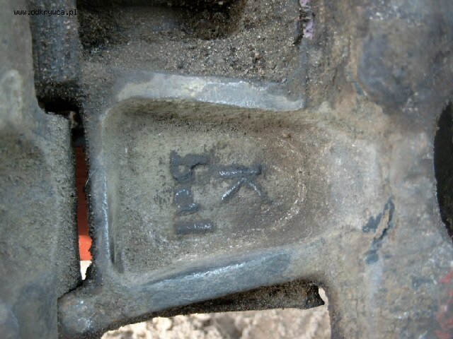

niechludow Napisano 31 Październik 2010 Autor Napisano 31 Październik 2010 wyszedł kolejny fragment gąsienicy i na pewno jest sygnowany bal. Może ktoś rozszyfruje to oznakowanie.
niechludow Napisano 31 Październik 2010 Autor Napisano 31 Październik 2010 po dokładnym wyczyszczeniu awolego rogu" pojawiła się wafka

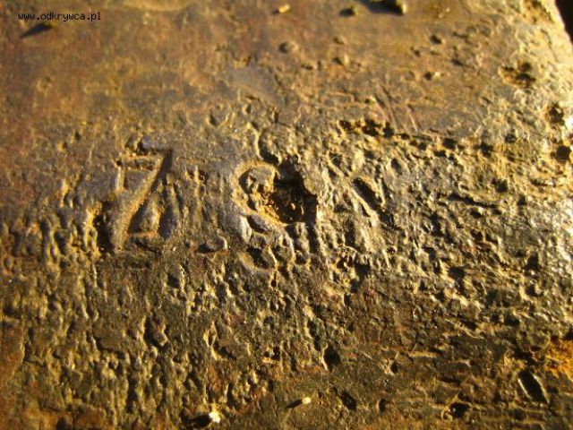

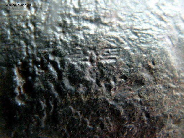

niechludow Napisano 2 Październik 2010 Autor Napisano 2 Październik 2010 może to jednak nie bal" już sam wątpię.
Kobieras39 Napisano 2 Październik 2010 Napisano 2 Październik 2010 jak jużpisałem 4ka/3ka ;p pokazał bym ci założone ale nie chce mi się wychodzić mieszkania żeby zdjęcie robić;p
kicereb Napisano 2 Październik 2010 Napisano 2 Październik 2010 jak dla mnie to będzie bed. MIAG-Muehlenbau und Industrie AG, Braunschweiger Lutherwerk, Braunschweig.

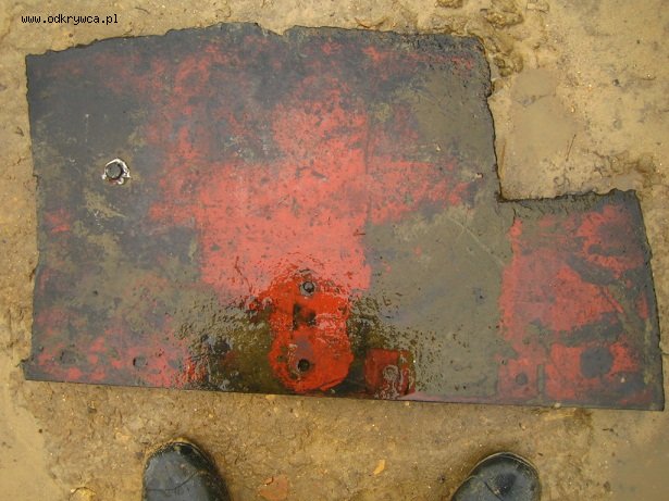

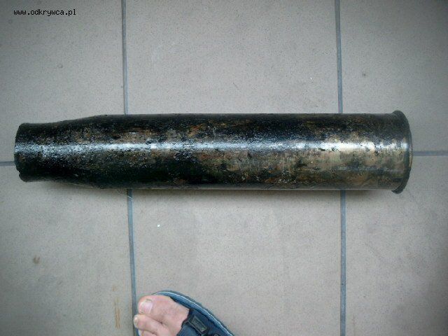

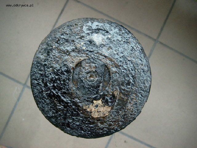

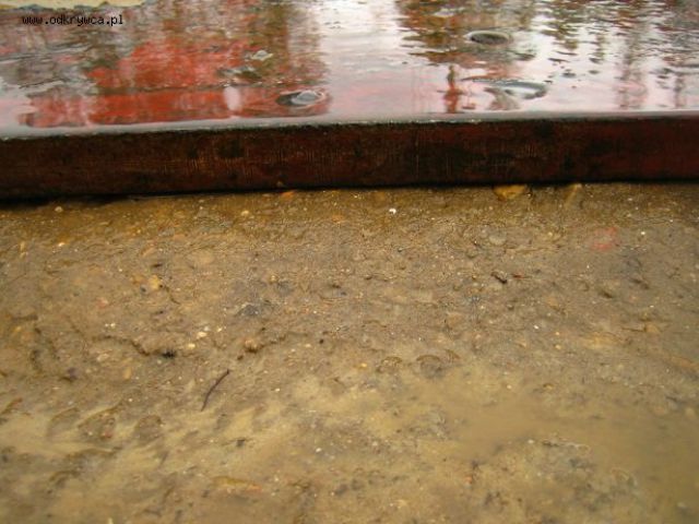

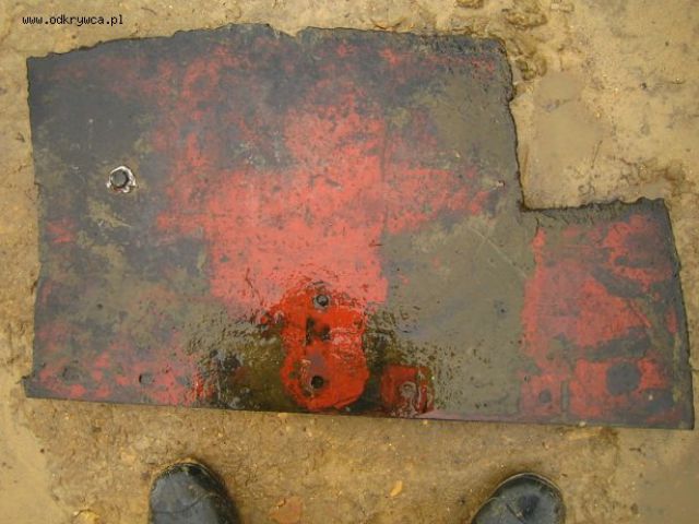

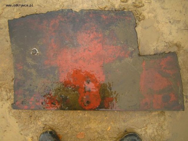

niechludow Napisano 2 Październik 2010 Autor Napisano 2 Październik 2010 ta sygnatura to jest bau czyli Bauermeister, Hermann, Maschinenfabrik und Muehlenbauanstalt, Hamburg-Altona. Zależało mi na 100 % pewności, że to niemieckie ponieważ wskazano mi miejsce gdzie w 1945 roku zatonął w bagnie jakiś niemiecki wóz bojowy ( może czołg). Jakieś 25 lat po wojnie gdy na jakiś czas opadła woda, czołg by rozgrabiony i nawet cięty palnikiem. Jednak nie został wyciągnięty. We wskazanym miejscy ( oprócz szpilek) wytargałem koparką stalową płytę z różnymi otworami i śladami po cięciu palnikiem. Ponadto wyszła łuska 75 x 495R naboju KwK 40, zniszczony hełm niemiecki i jakiś sworzeń . Poniżej fotki tych przedmiotów, proszę o przyjrzenie się tej płycie, czy to może być fragment tego pojazdu.

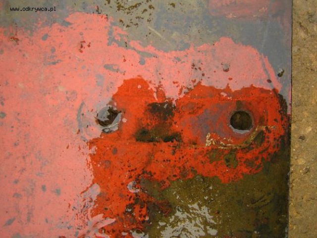

niechludow Napisano 2 Październik 2010 Autor Napisano 2 Październik 2010 Po środku dwa otwory ze śladami po jakimś uchwycie. Po lewej dwa otwory poziomo, po prawej dwa otwory w większej odległości od siebie i tez ze śladami po czymś co było przykręcone. Grubość płyty = 30mm. Jakaś śruba przyspawana w lewo skos.
niechludow Napisano 2 Październik 2010 Autor Napisano 2 Październik 2010 ślady po czymś co było przykręcone.
kicereb Napisano 15 Październik 2010 Napisano 15 Październik 2010 Piasta koła nośnego Pz IV i pochodne.
