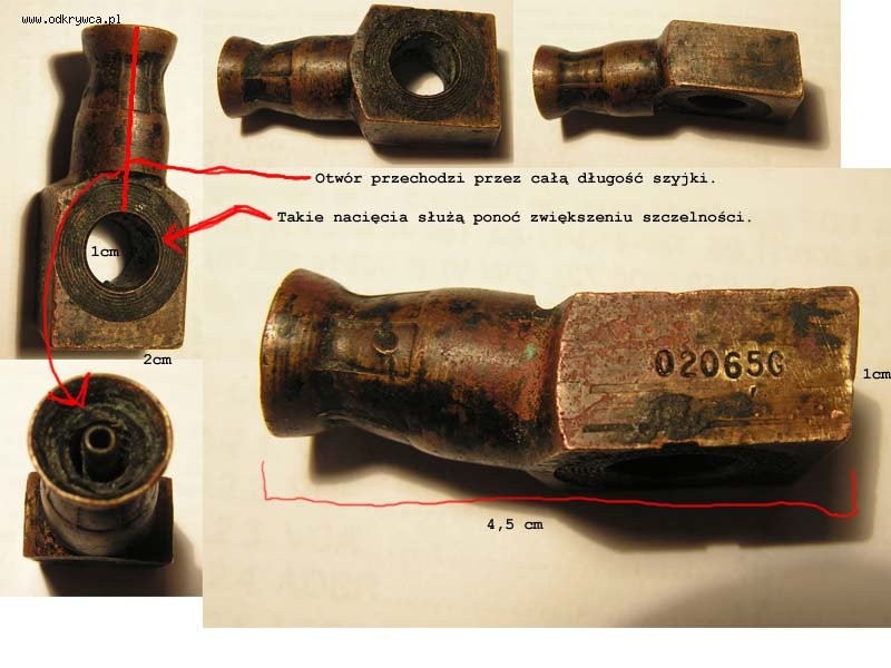

Witam. Ostatnio trafiłem taka część. Z poczatku myślałem, że to klema ale mechanik z pracy twierdzi, że to element hydrauliczny. W szyjce zachowały sie resztki gumowej rurki. Część posiada jakieś numery. Dodam, że była oklejona zwęglona gumą. Wiecej informacji znajdziecie na zdjeciu. Jakieś pomysły? Pozdrawiam.

Końcówka przewodu ciśnieniowego.Przykręcana śrubą z przelotem wewnętrznym , dodatkowo jako uszczelnienie na łbie śruby oraz w miejscu przykręcenia elementu miedziane podkładki uszczelniające.Zastosowanie np w zaciskach hamulcowych albo i jako przewód paliwowy.
Dzięki za pomoc. Jeszcze kwestia datowania, no i może wyda sie Wam to naiwne ale czy to może pochodzić z samolotu? Bo grzebie cały czas w miejscu gdzie takowy sie rozbił. I tam właśnie to wylazło. Namierzyłem nawet ogon przerobiony na łódke - ale to we wsi. Pozdrawiam.
Pewnie że może.Zastosowanie tego typu połączeń jest szerokie.Na Forum są tęgie głowy od lotnictwa więc może po numerze Ci to zidentyfikują.
