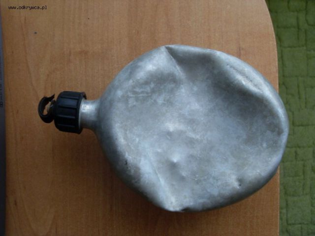

ROBO PENETRS Napisano 17 Wrzesień 2010 Autor Napisano 17 Wrzesień 2010 Witam! Ma ktoś pomysł jak ją doprowadzić do pierwotnego kształtu?
lesioo Napisano 17 Wrzesień 2010 Napisano 17 Wrzesień 2010 Jeśli ścianki nie są za bardzo przetarte w miejscach zagięć i korek jest szczelny to można próbować gotowania. Wlewa się około 3/4 pojemności wody do środka, zakręca. Całosć do większego naczynia z wodą i na palnik. Cisnienie powstałe w środku (jeśli scianki nie są zbyt grube) powinno wypchnąć wgniecenia.Uwaga!Zabawa dosyć niebezpieczna. Trzeba to robić delikatnie poniewaz może wybuchnąć i poranić. Kiedyś prostowałem w ten sposób starą bańke po nafcie i 90% zagięć sie wyprostowało.Dla ścisłosci dodam, że po pierwszym etapie podgrzewania w wodzie grzałem tez bezpośrednio nad palnikiem. Bardzo mały płomień i koniecznie rekawice oraz maska ochronna na twarz.
lina_90 Napisano 17 Wrzesień 2010 Napisano 17 Wrzesień 2010 Jeśli kolego nie ma dziur to nalać wody i w zamrażarkę. Tylko ten proces musisz kontrolować. Poszukaj w wyszukiwarce prostowanie manierki czy aluminium, jakiś czas temu spotkałem się z takim tematem i w ten sposób prostowali manierki.
ROBO PENETRS Napisano 17 Wrzesień 2010 Autor Napisano 17 Wrzesień 2010 Nie dziur nie ma :) Okej spróbuje :) Dzięki za info! Pozdrawiam!;)
Cyrograf15 Napisano 18 Wrzesień 2010 Napisano 18 Wrzesień 2010 Prostowanie jakie opisuje Lesio nie jest bezpieczne i wymaga rozwagi!!! Podobny efekt daje kompresor, metoda równie niebezpieczna !!!Wojtek
ROBO PENETRS Napisano 18 Wrzesień 2010 Autor Napisano 18 Wrzesień 2010 Próbuje wersje lina_90 zobaczymy co z tego wyjdzie :)
