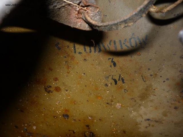

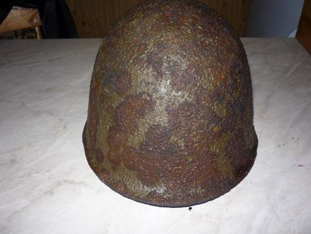

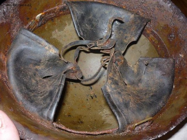

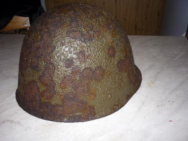

darek033 Napisano 8 Wrzesień 2010 Autor Napisano 8 Wrzesień 2010 Witam Koledzy mam duży problem...Chciałbym spróbować zakonserwować moją relikwię? Jeżeli tak to jak odnowić salamandrę i zabezpieczyć skórę w środku. Pozdrawiam
dzieci3 Napisano 9 Wrzesień 2010 Napisano 9 Wrzesień 2010 Zadbaj również o obrecz żeby sie nie rozleciała,bo mogą zacząć sie procesy wyrównywania napreżeń"/pekniecia/.Piekny stan jeśli z ziemi.Gratuluje.Pzdr.
darek033 Napisano 9 Wrzesień 2010 Autor Napisano 9 Wrzesień 2010 W jaki sposób mam wyczyścic obręcz i jakim produktem....W jaki sposób (DELIKATNY )zlikwidowac rdze w środku wokoło obręczy....Pozdrawiam
makul Napisano 30 Wrzesień 2010 Napisano 30 Wrzesień 2010 Spróbuj samą obręcz spsiukać jakimś WD40 (nie musi być konkretnie tym) a nastepnie wyczyścić rdzę mechanicznie - jakąś niedużą szczoteczką drucianą - stalową albo mosieżną. Później zakonserwuj to co oczyścisz jakimś tłuszczem (pasta do butów, wosk). Po wszystkim weź sie za fasunek,, tak jak gdzieś pisali - lanolina.I masz piękny hełmik.pozdrawiam,makulPS stodoła czy ziemia?
darek033 Napisano 1 Październik 2010 Autor Napisano 1 Październik 2010 Panowie mam pytanie jak długo ma pozostac wd40 na obręczy i się wchłaniac.Na rdzę fosol ale od środka czy na zewnątrz bezpośrednio na salamandrę tam gdzie rdza???
makul Napisano 1 Październik 2010 Napisano 1 Październik 2010 Ja czyszcze fanty w pomieszczeniu suchym, raczej z umiarkowaną etmperaturą. Psiukam, jest wilgotne, zostawiam - patrzę kiedy zaczyna wysychać leję dalej. Po mniej wiecej 2 razach i ok. tygodniu zwilżania - można przeskrobać szczoteczką drucianą. Jak będzie schodzić to usunąć co się da - jak nie będzie schodzić to zwilżac dalej.Nie polecami i nie robiłem tego z zestawem rdza+skóra - czy nie pomogłoby włożenie do ropy? Rdza by sie namoczyła i schodziłaby lepiej a skóra by zmiękła?
darek033 Napisano 19 Kwiecień 2011 Autor Napisano 19 Kwiecień 2011 Odświeżam temat nie miałem odwagi go dotknac ale czas nagli może jeszcze jakies rady np bez odginania wąsów...
