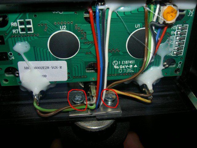

ukalek Napisano 9 Wrzesień 2010 Napisano 9 Wrzesień 2010 Napiszę tutaj, żeby nie dublować tematów.Mam z Solarisem problem. Mianowicie, zaczął mi się ruszać wyświetlacz (na końcu rączki). Ktoś miał podobny problem? To gdzieś ma śrubę, czy coś w tym rodzaju, żeby dało radę jakoś to naprawić?
zainak Napisano 9 Wrzesień 2010 Napisano 9 Wrzesień 2010 zdejmij tylną obudowę wyświetlacza, w miejscu mocowania do ramy są dwie śrubki i być może właśnie one są poluzowane

ukalek Napisano 9 Wrzesień 2010 Napisano 9 Wrzesień 2010 To na pewno będzie to :).Podziękował kolego Zainak, pozdrawiam.
