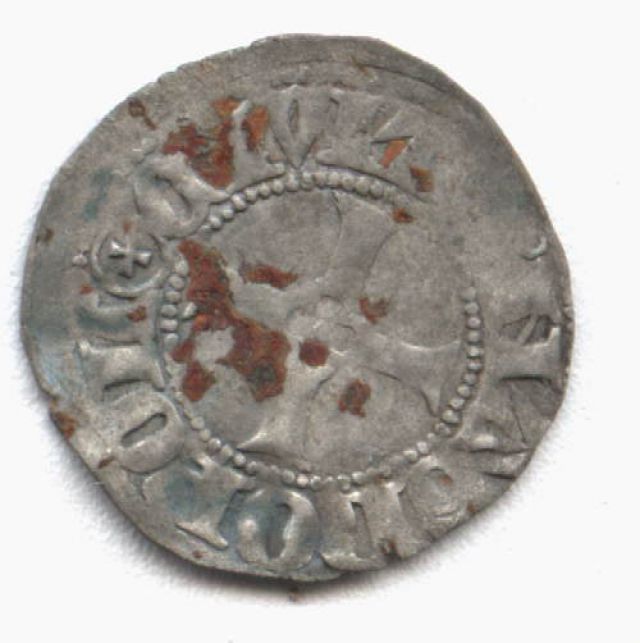

jl72 Napisano 4 Marzec 2004 Autor Napisano 4 Marzec 2004 zna ktoś może sposób jak tego dokonać, jak w temacie? czasami pomaga dłuższe moczenie w roztworze amoniaku. Ale gdy grudki miedzi są grubsze efekt jest mizerny i dodatkowo moneta się niszczy.

jl72 Napisano 1 Wrzesień 2004 Autor Napisano 1 Wrzesień 2004 chodzi mi usunięcie takiego syfu. ani amoniak ani kwasek cytrynowy nie pomaga. a dobrze to nie wygląda...
