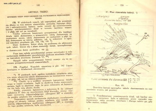

MarekA Napisano 12 Lipiec 2010 Napisano 12 Lipiec 2010 Ustawiano działa zależnie od sytuacji, terenu, czasu na przygotowanie stanowiska itd. Najszybciej ustawiało się działa w linii co kilkadziesiąt metrów. Obok zamieściłem skan z polskiego tłumaczenia francuskiego regulaminu dla armaty wz 97. Regulamin nakazywał zajmowanie stanowiska w takich miejscach, by dawały maksymalną możliwość zamaskowania dział i zminimalizowanie skutków ostrzału przeciwnika jednocześnie nie utrudniające prowadzenia ognia przez baterię. Czyli regulaminowo działa powinny być za każdym razem ustawione inaczej, zależnie od danej sytuacji i czasu na przygotowanie baterii do walki.

MarekA Napisano 15 Lipiec 2010 Napisano 15 Lipiec 2010 Regulamin ma 400 stron i przypomina trochę podręcznik do matematyki. Kilka przedwojennych regulaminów posiadam, to są zbiory zaleceń ilustrowanych przykładami a nie zbiory gotowych rozwiązań. Myślę, że można przyjąć, iż ustawiając działa w baterii do walki, wybierano najczęściej najprostsze rozwiązania. Dane do strzelania podawano dla działa kierunkowego, dla pozostałych trzech obliczano tabele z poprawkami. W przypadku ustawienia dział w linii, były to tylko dwie poprawki: odległości od działa kierunkowego i różnicy wysokości. Odległość pomiędzy działami powinna być równa szerokości frontu ostrzeliwanego przez pojedyncze działo, czyli maksymalnie 50m. Skoro znalazłeś dołek z łuskami, to w promieniu do 50m powinien być kolejny, jeśli go znajdziesz łatwo będzie znaleźć pozostałe dwa. Ja zaczął bym od przeszukania terenu w odległości od 30 do 50m
