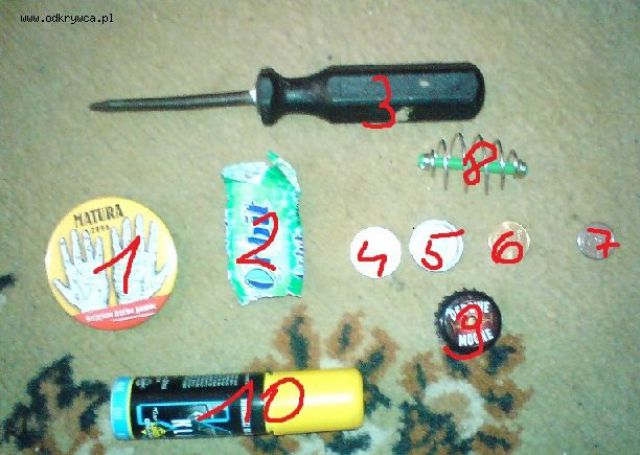

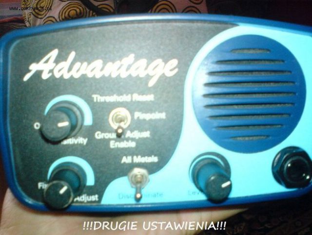

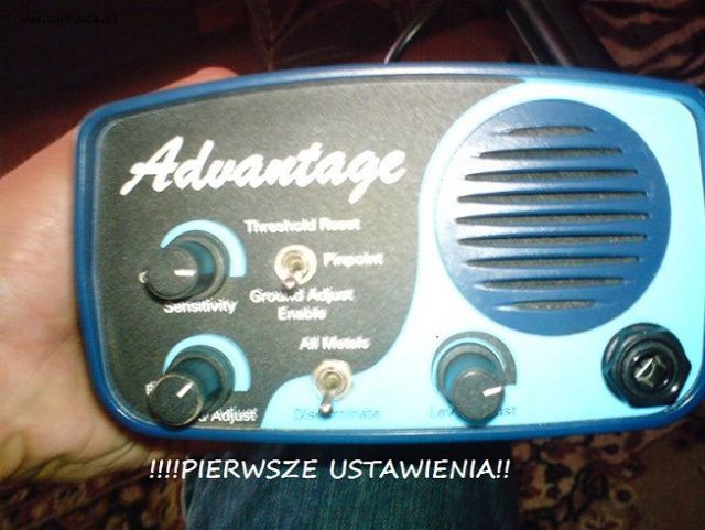

pako151515 Napisano 9 Lipiec 2010 Autor Napisano 9 Lipiec 2010 Zrobiłem testy wnioski i uwagi patrz! :POto pytanie. Czemu tak się dzieje, że Musketeer piszczy na dyskryminacji na kapsel i to porządnie. Wina elektryki? Krótki test:Zdjęcie 1 - opis: 1- aluminiowy znaczek, 2 pudełko po gumie(folia), 3 śrubokręt metalowy, 4-2zł, 5-1zł,6-2grosze,7-10groszy,8- spręzynka metalowa, 9-kapsel po piwie, 10 aluminiowe opakowanie.Zdjęcie 2 czyli pierwsze ustawienie wnioski: nie widzi foli, nie widzi złotówki, 10gorszy nie widzi, szarpie dźwiękiem 2 groszy, nie widzi śrubokręt i sprężynki, KAPSEL piszczy.Zdjęcie 3 czyli drugie ustawienie wnioski: foli nie widzi ale z daleko coś szapie, złotówka piszczy, 10 groszczy szapie mocno i blisko nie widzi, 2 grosze ladnie piszczy, nie widzi śrubokręta i sprężynki, KAPSEL Piszczy.
pako151515 Napisano 9 Lipiec 2010 Autor Napisano 9 Lipiec 2010 Pierwsze zdjęci fantów na których odbywały się testy.
pako151515 Napisano 9 Lipiec 2010 Autor Napisano 9 Lipiec 2010 Proszę o pomoc przyjaciele, mi już ręce opadają nie wiem co może być przyczyną. Zdrów
sla1971 Napisano 9 Lipiec 2010 Napisano 9 Lipiec 2010 Jak ustawiasz pokretlo GROUND ADJUST przy ALL METAL?
pako151515 Napisano 11 Lipiec 2010 Autor Napisano 11 Lipiec 2010 Akurat nie ustawiam Allmetal siekam na dyskryminacji cały czas. I mam pytanie do nabywców Musketeera czy faktycznie wasze czy też byłe minelaby tak samo reagowały na kapsel pomimo, że dyskryminacja jest mocno odkręcona?
k-szela Napisano 18 Lipiec 2010 Napisano 18 Lipiec 2010 Ja jak miałem muszkietera to chodziłem na takich ustawieniach, sens. prawie na max., dyskryminacja na godzinie 11, ground na fix. chyba że były zakłócenia to ustawiałem, oczywiście przełącznik dyskryminacja i miałem super trafienia, monetki ciągnął pieknie, co do kapsli od piwa zawsze dają dobry sygnał bo są powlekane elektrolitycznie. Tak samo nigdy nie wycinamy polmosów bo inne trafienia daja podobny sygnał.
