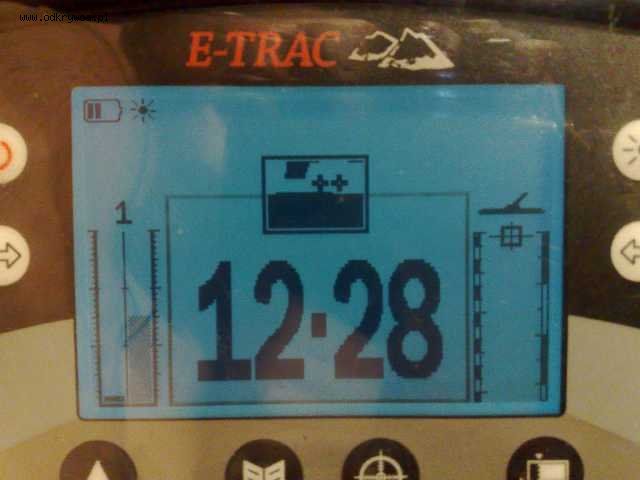

Mario7813 Napisano 5 Lipiec 2010 Autor Napisano 5 Lipiec 2010 Witam wszystkich serdecznie proszę o przeczytanie tego postu i zrobienie poniższego testu.Proszę sobie przyszykować 2 monety chodzi o to żeby były różnej przewodności.1).Włączamy wykrywacz w trybie Digital(tak jak na foto)Pamiętajmy o tym żeby obydwie monety nie były wycięte w dyskryminacji i były sygnalizowane przez wykrywacz.Jeżeli test robimy w pomieszczeniu to proponuję wybrać małą czułość np.12).Włączamy tryb pin-point i namierzamy jedną z monet przemiatamy monetę przed cewką zbliżając ją do środkowego punktu cewki.(sytuacja w terenie wygląda podobnie z tym że pojawienie się drugiego krzyżyka występuje po namierzeniu pin-point'em płytko leżącego przedmiotu)3).Następnie wyłączamy pin-point i przemiatamy drugą monetą i obserwujemy mini ekranik nad cyferkami.U mnie w właśnie po takimzabiegu"występują 2 krzyżyki.Mam nadzieję że w miarę przejrzyście i zrozumiale opisałem jak wykonać ten test:)Bardzo mi zależy koledzy na waszej opinii oraz sprawdzeniu swoich wykrywaczy bo gwarant nie chce mi uznać mojej reklamacji tłumacząc się konsultacją z minelabem który owszem przyznaje się do błędu w programie ale tłumaczy że to niby nie wpływa na działanie sprzętu i występuje w innych minelabach etrac jeżeli rzeczywiście tak jest to szczerze mówiąc firma Minelab którą dotychczas ceniłem i szanowałem dużo traci w moich oczach sam już nie wiem co na ten temat myśleć(chyba że ktoś próbuje mnie oszukać)...Jeżeli ktoś byłby z lubelskiego a miałby minelaba etrac to prosił bym o kontakt na priv.W celu porównania działania obydwu sprzętów bo są też inne mankamenty takie jak np.nie precyzyjne namierzanie(wskazuje przedmiot ale bokiem cewki)Mailem wcześniej Minelaba SE i nie było czegoś takiego pin-point namierzał idealnie...
otrong Napisano 6 Lipiec 2010 Napisano 6 Lipiec 2010 Zrobiłem tak, i mam to samo, ale czy to w jakimś stopniu przeszkadza ? Powiem Ci, że jak byś nie napisał tego postu, to bym się nawet szczególnie nad tym nie zastanawiał, może dlatego że jeszcze nie trafiłem dwóch różnych monet w jednym miejscu? :) Może to jest taka mini pamięć :) tak by wiedzieć co było wcześniej. :) (znika już po kilku sekundach)Ale z tym namierzaniem to już masz jakiś problem. Też wcześniej miałem SE i namierzanie jest prawie identyczne.
Mario7813 Napisano 6 Lipiec 2010 Autor Napisano 6 Lipiec 2010 Może ktoś jeszcze się wypowie w tym temacie.Czy naprawdę jest tak mało osób na forum w/w sprzętu???Proszę o więcej:) Do Kol otrong czy możesz bardziej sprecyzować swoją wypowiedź? (znika już po kilku sekundach)"Czy znika tylko jeden krzyżyk a drugi zostaje?A może masz na myśli że cały ekran digital sięczyści"łącznie z liczbami ID?Bo masz WŁĄCZONĄ opcję DISPLAY TIMEOUT???

Mario7813 Napisano 11 Lipiec 2010 Autor Napisano 11 Lipiec 2010 Kolego jeżeli nie masz problemu to pozostaje się tylko cieszyć ale twoja wypowiedź niestety nie jest pomocna i nic ciekawego nie wnosi do mojego tematu.Potrzeba przynajmniej 2 monety(TYLKO DO TESTU)Aby była inna przewodność i zmieniła się pozycja krzyżyka!!!. PS.Być może nie przeczytałeś dokładnie albo nie zrozumiałeś o co mi chodzi aha i prosiłbym bez takich podtekstów....
samgnus Napisano 12 Lipiec 2010 Napisano 12 Lipiec 2010 Skoro Kolega sam napisał,że cyt.Bardzo mi zależy koledzy na waszej opinii..." no to pozwoliłem sobie na wyrażenie własnej opinii na ten temat.Rozumiem,że moja opinia nie jest taka jakiej Kolega oczekiwał,ale przecież nie musiała taka być ?! :)) Sorry,ale zmuszony jestem podtrzymać swoją poprzednią opinię,tj.,że problem jest przynajmniej dla mnie sztuczny i wg.mnie nie tylko nie wpływa na pracę i skuteczność wykrywacza,ale nawet nie zasługuje na przeprowadzanie tego estu".Z tego,co zrozumiałem z Kolegi postu,to zarówno sprzedawca,jak również producent podzielają moją opinię,co wcale mnie nie ciesdzy,ale z drugiej strony pozwala na przypuszczenie ,że słusznie rozumuję w tej przynajmniej kwestii...:)).Co do namierzania,to też jestem zdziwiony...bo to właśnie w poprzednich SE ze starą cewką był z tym problem...Pozdrawiam!
