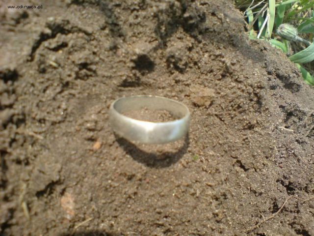

plaster180 Napisano 2 Lipiec 2010 Napisano 2 Lipiec 2010 witam,ja wczoraj wyciągnąłem tę oto srebrną obrączkę proximą z ponad 30cm. sygnał był mocny i jednorodny, moja jest bardzo wyczulona na okrągłe cele.
MOLA Napisano 2 Lipiec 2010 Napisano 2 Lipiec 2010 Proxa dobrze ciągnie własnie sreberka: monetki , zegarki posrebrzane itp. I tak jak koledzy piszą jest to moocny jednorodny sygnał coś koło 60.pozdr
