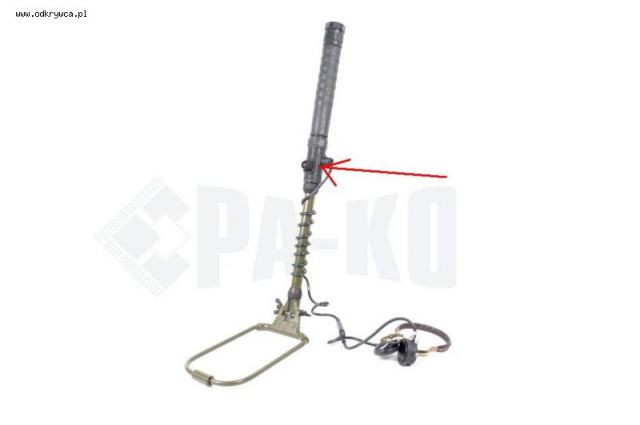

CiepłeLody Napisano 21 Maj 2010 Autor Napisano 21 Maj 2010 WitamChciałbym się dowiedzieć do czego służy dokładnie pokrętło w wojskowym wykrywaczu :) Metal mi wykrywa normalnie, ale nie wiem do czego ono służy, a nie chcę nic zwalić więc proszę o pomoc :)Wcześniej już pisałem tu, ale nie wiem z jakiego powodu wątek znikł...

MissBongo Napisano 21 Maj 2010 Napisano 21 Maj 2010 napewno jest do ustawiania czulasci no bo do czego moze jeszcze słurzyc . i ja mam jeszcze pytanko do posiadacza jak sie spisuje wykrywacz
CiepłeLody Napisano 22 Maj 2010 Autor Napisano 22 Maj 2010 czyli potwierdza się moja teoria :) tak właśnie myślałem bo jak kręciłem to nasilał się dźwięk, ale chciałem się upewnić.Szczerze powiem, że naprawdę wykrywacz zrobił na mnie spore wrażenie. Na monety się nie nadaję chyba, że spore bo takie wielkości 10gr czyli 1-10 pf to można zapomnieć nawet jeśli jest 2 cm pod ziemią chyba, że ma się dobry słuch bo sygnał jest lekki, ale elementy wielkości klamry czy np. żelaznego krzyża tak do 50cm słychać pięknie :) Chełm i podobne gabarytowo fanty spokojnie do 1m słychać na dobrym słyszalnym poziomie.Za tą cenę co widzę w internecie to dobra inwestycja. Chyba, że ktoś poluje na monety to nie... militarka wszelkiego rodzaju jak najbardziej

muchomor Napisano 22 Maj 2010 Napisano 22 Maj 2010 Jest to oczywiście dudnieniowy wojskowy wykrywacz metali W-3P.Zaczynałem od takiego w latach 90-tych XX wieku,łza się w oku kręci ,na dzień dzisiejszy jest to konstrukcja archaiczna,działa na zasadzie rozstrajania jednego z dwóch generatorów i jego miejsce jest raczej w muzeum,pokrętło o którym wspomniałeś służy do ustawiania czułości,należy tak ją ustawić,aby w słuchawkach było słychać pisk o bardzo niskim tonie,lub żeby nie męczyć uszu ustawić na granicy ciszy i dźwięku,przy zbliżaniu metalowego przedmiotu do sondy powinno być słychać narastający dźwięk od niskich tonów do wysokich,istotne wady:do szukania monet praktycznie się nie nadaje,duży ciężar-po kilku godzinach łażenia łapa odpada,nietypowe zasilanie 3 ogniwa po 1,5V każde -po zużyciu nie można ich dokupić,ja do zasilania używałem ogniw z baterii płaskiej 4,5V po uprzednim ich wyciągnięciu ze smoły i obwinięciu izolacją samoprzylepną żeby pasowały na styk do otworu na baterie,mały zasięg-ok 90 cm w powietrzu na przedmiot o gabarytach kaloryfera,brak głośnika,niewygodne słuchawki-każda o impedancji 2200 omów,jedyna zaleta:fajny brezentowy wytrzymały pokrowiec z przegródkami na wykrywacz ,mackę saperską,baterie,klucz do rozkręcania wykrywacza,i to by było na tyle.
