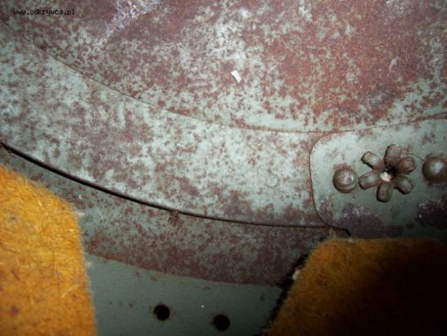

Czarek Napisano 10 Maj 2010 Napisano 10 Maj 2010 więc co najsampierw należy zrobić jeśli chcemy udowodnić włoskość podejrzanego hełmu?a no poszukać twardych dowodów-twardych czyli w stali-obracamy hełmik środkiem do góry i oglądamy dokładnie miejsce z tyłu czerepu tuż powyżej brzegu i szukamy tam kombinacji literek i cyfr...to dowód pierwszy,ale ...
Czarek Napisano 10 Maj 2010 Napisano 10 Maj 2010 warto potwierdzić to wyżej-więc idziemy wzrokiem w górę w stronę szczytu czerepu i interesuje nas obręcz wyposażenia wewnętrznego a dokładniej jej niewielki odcinek-lekko po lewej od tylnego nitu mocującego obręcz-powinno się tam znajdować-nie zawsze solidnie wybite-ale zawsze choć lekko przebijające powtórzenie bicia z tylnego brzegu czerepu

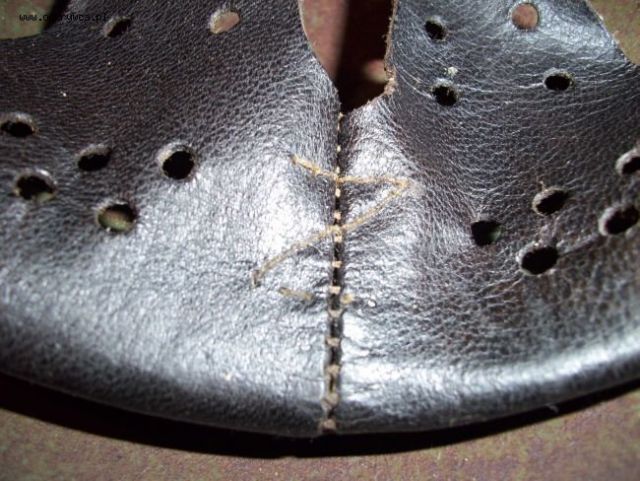

Czarek Napisano 10 Maj 2010 Napisano 10 Maj 2010 jeśli stalowe dowody nam nie wystarczają szukamy miękkich-w skórze i filcu-pierwszy jest z tyłu czerepu-skóra włoskiego wyposażenia wewnętrznego powinna być w tym miejscu przeszyta w charakterystyczne Z
Czarek Napisano 10 Maj 2010 Napisano 10 Maj 2010 należy też pamiętać o wytłoczonym w skórze rozmiarze-vide foto

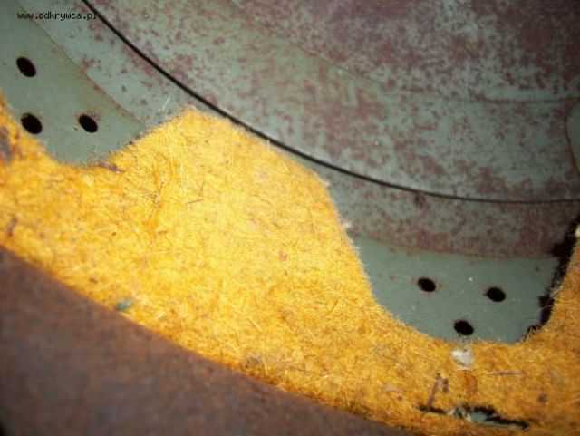

Czarek Napisano 10 Maj 2010 Napisano 10 Maj 2010 teraz odwracamy skórkę na 2gą stronę włoski filc powinien wyglądać jak na zdjęciu

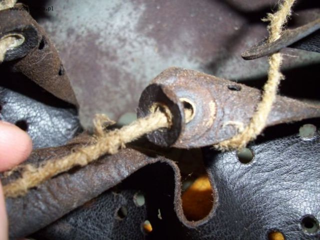

Czarek Napisano 10 Maj 2010 Napisano 10 Maj 2010 teraz przyglądamy się listkom fasunku-a dokładniej miejscom do przewlekania sznurka regulującego rozmiar-w bułgarskim hełmie będą to tylko przebite w skórze dziurki,w wersji włoskiej każda dziurka będzie zabezpieczona metalowymoczkiem szweskim"a ponadto będzie mieć od wewnątrz skórzaną okrągłą podkładkę-jaką widać na tym zdjęciu-powodzenia w identyfikacji:)

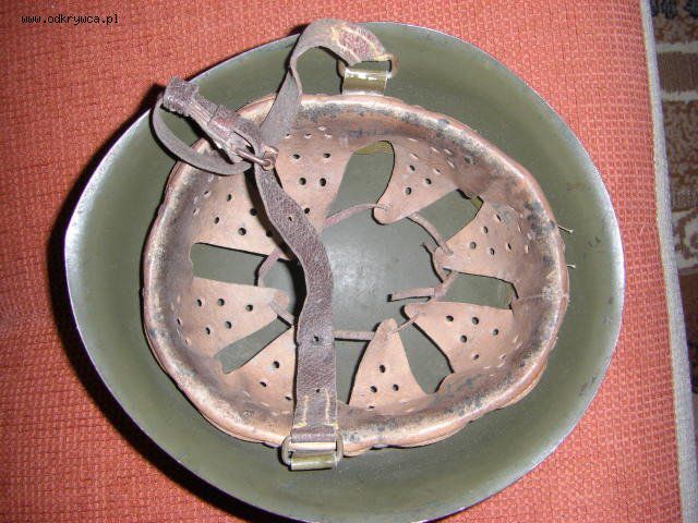

Czarek Napisano 10 Maj 2010 Napisano 10 Maj 2010 ps.możemy się też liczyć z polską modyfikacją włoskiego czerepu-czyli na włoskiej obręczy polskie wyposażenie z hełmu wz.50-ale jak polska 50tka od wewnątrz wygląda chyba huku wiesz?
Czarek Napisano 10 Maj 2010 Napisano 10 Maj 2010 bułgarski wz.51,albo 51/72,wg mnie 51-ale różnie nazywają-nigdy nie zagłębiałem się aż tak w terminologię bułgarską...
