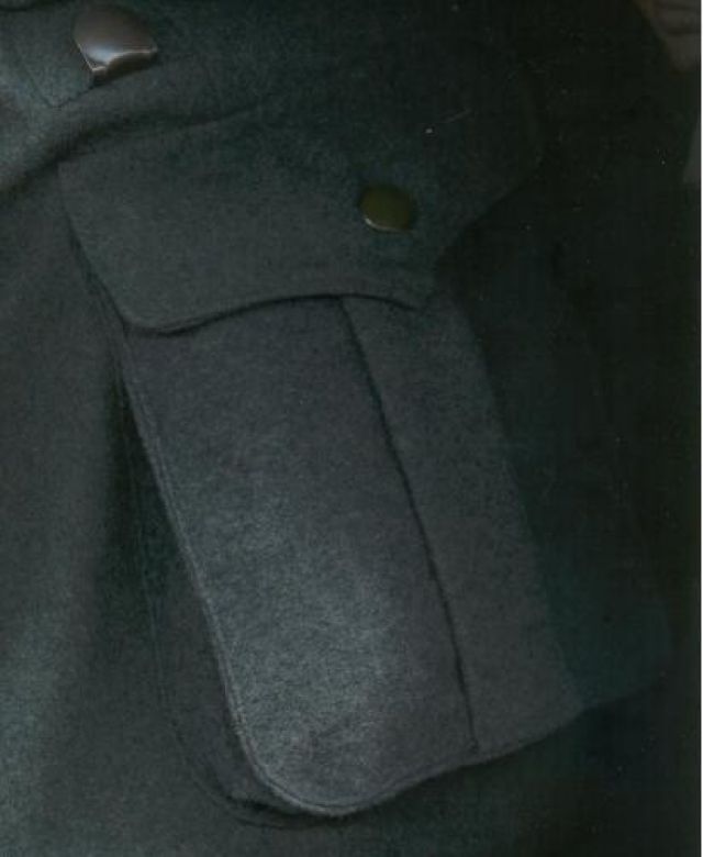

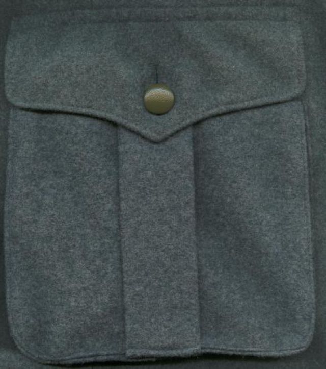

gumbas Napisano 31 Marzec 2004 Napisano 31 Marzec 2004 Szwajcar góre kieszenie ma takie same jak w niemieckiej, a dolne jeżeli chcesz takie jakie były w oryginałach to lepiej zanieś do krawca najlepiej z dobrym zdjęciem, on będzie wiedział o co chodzi. Często dolne kieszenie są błednie szyte, powinny być zawsze wypukłe jak na tym zdjęciu z At The Front. Jednynie oficerowie szyli sobie na miarę, więc mogą być naszyte zwyczajnie. Kołnierzy lepiej też zrobić samemu lub zlecić taniej wyjdzi tylko poszukać ciemnozielonego materiału (w przypadku feldbluse M1936, ale ciemno zielone kołnierzyki były też wszywane nawet w póżniejszych bluzach), w grossdeutschland kosztuje, aż ok.70zł.Druga sprawa rękawy i krój. Rękawy trzeba byłoby zrobić jak w oryginale i tak więc musisz trochę ją skrócić, więc zostanie ci kawałek materiału. Można się wzorować na drelichowej starej koszuli Bundeswehry, ma tak samo zrobiowe jak w feldblusach. Krój lepiej może być szwy były oczywiście pogrubione w oryginałech, ale u naszej szwjcarskiej muszą zostać jak są. Szkoda też pośrodku na tyle mają szew w oryginalych nie było (jedynie u oficerów na miaję) Guziki fakt trzeba dorobić jedną nie potrzebną dziurkę, no ale przy całym ekwipunku nikt tego nie dostrzeże chyba, że znawca.W sumie to i tak opłca się zrobić ze szwaicarskiej feldbluse chociaż kolar jest ciemniejszy, ale nie należy się peszyć na froncie po tygodniu ciękich walk feldbluse wyglądała bardziej ciemniej.Dobrą alternatywą są szwedzkie kurtki, jest trochę więcej przerabiania, ale się opłaca. Można już je kupic całe idealnie przerobione na http://www.mundury-historyczne.pl koszt to chyba do 200 zł. Były one na allegro. Nawet opłaca się kupić. Bo i tak jest taniej.PozdrawiamMikołaj

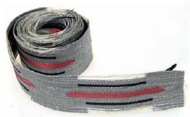

gumbas Napisano 31 Marzec 2004 Napisano 31 Marzec 2004 Chciałbym jeszcze dodać, że jeżeli ktoś jest niższego wzrostu to nie musi naszywć dolnych kieszeni w wogle, tylko oczywiście skrócic feldbluse i zostawić kieszenie schowane takie jakie są. Taki rodzj kieszeni był we wszystkich rodzajach feldbluse, aż do wynalezienia M44.W reichswehrze w latach 30 takie bluzy z kieszeniami były na porządku dziennym w wojsku niemieckim.Zostaje jeszcze sprawa haków i patek (o patkach dłuższy temat). Haki kupić najlepiej oryginalne, ale jeże ktoś nie chce nie musi kupować. Za to pozostaje sprawa dziurek muszą one być bezkompromisowo należy zrobić trzy pionowe dziurki, para z rzodu i tyłu. W sumie mogą być bez haków, tak jak zrobił to kloki (bardzo ładnie mu wyszło:)).Teraz poruszę sprawę patek WH w sumie żadne nie są dobre na polskim rynku, jedynie moje uznanie pójdzie do patek z hero-collection. Były dwa rodzaje patek haftowane i naszywane. Zamieszcze zdjęcia haftowane były w M1936 i zdarzało się też w M1940. naszywane często się zacierały i brudziły można to zobać na starych zdjęciach.

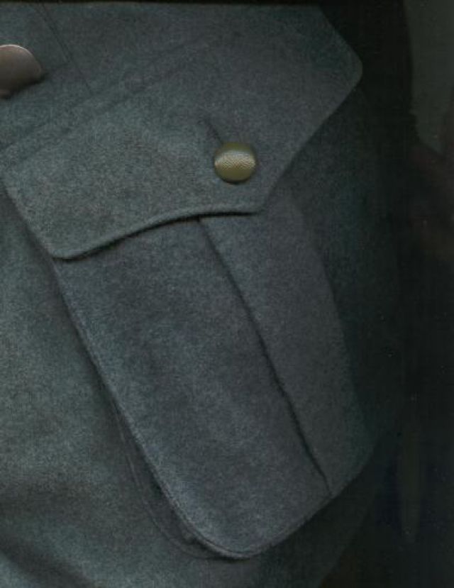

gumbas Napisano 31 Marzec 2004 Napisano 31 Marzec 2004 Następne zfjęcie dolnej kieszeni. Dodam też kupiłem ten mundur już z gotowymi dolnymi kieszeniami, są profesjonalnie zrobione.
