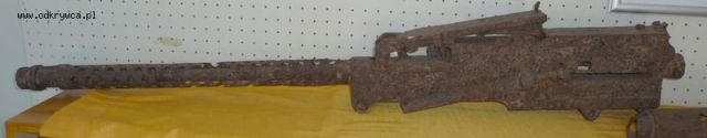

seeker Napisano 21 Kwiecień 2010 Autor Share Napisano 21 Kwiecień 2010 Prosze o identyfikację tych destruktów. Fotki w większej rozdzielczości: http://img714.imageshack.us/img714/2655/p1010427a.jpghttp://img265.imageshack.us/img265/2315/p1010428e.jpg Odnośnik do komentarza Udostępnij na innych stronach More sharing options...
seeker Napisano 21 Kwiecień 2010 Autor Share Napisano 21 Kwiecień 2010 fot.2 Odnośnik do komentarza Udostępnij na innych stronach More sharing options...
kopijnik2 Napisano 21 Kwiecień 2010 Share Napisano 21 Kwiecień 2010 http://www.lietadla.com/vyzbroj/m1919.htm Odnośnik do komentarza Udostępnij na innych stronach More sharing options...
seeker Napisano 24 Kwiecień 2010 Autor Share Napisano 24 Kwiecień 2010 W muzeum;) Ten drugi to także japoński karabin maszynowy z myśliwca. Tyle, że zaadoptowany do użytku aziemnego". Stąd znalezienie odpowiednich informacji troche zajęło. Jest to Type 89 7.7mm, oba w pełnej krasie: http://www.warbirdforum.com/jaafmgs.htm Odnośnik do komentarza Udostępnij na innych stronach More sharing options...

seeker Napisano 24 Kwiecień 2010 Autor Share Napisano 24 Kwiecień 2010 Odświeżam, trop był dobry, ale nie ten kraj ;) Skontaktowałem się, jak sądzę z fachowcem od Browningów, autor tej strony: http://liberatorcrew.com/AircraftGunnery.htmJego ojciec był strzelcem na Liberatorze, stwierdził, że nigdy nie spotkał się z taką wersją 50-tki (pierwsza fotka). A więc grzebałem, grzebałem i wygrzebałem ;) Poznajcie pokładowy karabin maszynowy 12.7mm Type 1, zwany również Ho-103:http://gunsight.jp/c/english/sight-e-3D%20Ho-103.htm...montowany na japońskich myśliwcach;)W dalszym ciągu brak identyfikacji, tego mniejszego. Odnośnik do komentarza Udostępnij na innych stronach More sharing options...
seeker Napisano 21 Kwiecień 2010 Autor Share Napisano 21 Kwiecień 2010 Tak myślałem, że może być to popularna 30-tka, jednak widać trochę różnic. Ale pewnie wersji było trochę. Ten pierwszy znaczy byłby z samolotu? Odnośnik do komentarza Udostępnij na innych stronach More sharing options...
