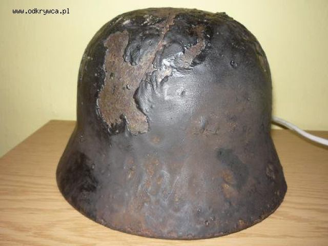

darek033 Napisano 13 Kwiecień 2010 Autor Napisano 13 Kwiecień 2010 Witam koledzy podpowiedzcie mi jak pozbyć sie tej smoły..
GeneralRemek Napisano 13 Kwiecień 2010 Napisano 13 Kwiecień 2010 Próbowałeś delikatnie płaskim śrubokrętem?
lew_1988 Napisano 13 Kwiecień 2010 Napisano 13 Kwiecień 2010 Acetonem czasem nie ruszy albo jakimś innym rozpuszczalnikiem?
chudy.onyx Napisano 13 Kwiecień 2010 Napisano 13 Kwiecień 2010 polecam rozpuszczalnik do farb epoksydowych ale takich stosowanych w okrętownictwie, jest bardzo agresywny i nie polecam go stosować beż rękawic ochronnych, nalać do jakiegoś pojemnika i moczyć, zeżre wszystko
darek033 Napisano 13 Kwiecień 2010 Autor Napisano 13 Kwiecień 2010 Czy pod tą smołą może byc farba??? hełm znalazłem na strychu i niemam kogo sie zapytac,jak dlugo jest na nim smoła (dziadkowie nie pamiętają)
max.p Napisano 13 Kwiecień 2010 Napisano 13 Kwiecień 2010 A może podgrzać i smoła zmięknie i wtedy jakoś usunąć.
Cyrograf15 Napisano 13 Kwiecień 2010 Napisano 13 Kwiecień 2010 Owinącz szmatą nasączoną benzyną (najlepiej ekstrakcyjną). Całość szczelnie owinąć workiem foliowym i pozostawić na kilka dni. Jak benzyna nie da rady to aceton. Przy acetonie jednak uwaga na czas zabiegu, kilka godzin i sprawdzać co się dzieje. Bo gdyby była pod spodem orginalna farba to aceton rozpuści.Wojtek
darek033 Napisano 13 Kwiecień 2010 Autor Napisano 13 Kwiecień 2010 A może elektroliza???? co Wy na to???
Cyrograf15 Napisano 13 Kwiecień 2010 Napisano 13 Kwiecień 2010 Oczyść z smoły, jak nie będzie orginalnej farby to wtedy elektroliza.Wojtek
speed Napisano 16 Kwiecień 2010 Napisano 16 Kwiecień 2010 Miałem podobny problem.Żaden rozpuszczalnik ani aceton nie pomogły.Spróbuj specyfikiem dostępnym w sklepach motoryzacyjnych.Takie ustrojstwo do zmywania smoły i asfaltu z karoserii samochodowych.Jest bezpieczne dla lakieru.Myślę że na Twoim garnku oryginalnej farby nie uświadczysz.Pozdrawiam i życzę powodzenia.
