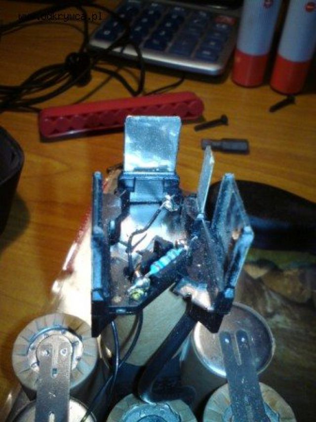

rafal_etz Napisano 19 Kwiecień 2010 Autor Napisano 19 Kwiecień 2010 mam aku do wiertarki ale nie wiem jak podłączyć z lewej jest minus a z prawej plus pozostają jeszcze dwie styki. po podpieciu tylko do plusa i minusa nie ma prądu proszę o pomoc
madmax78 Napisano 19 Kwiecień 2010 Napisano 19 Kwiecień 2010 Wydaje mi się, że ten akumulator ma jeszcze możliwość ładowania go ładowarką tzw. jednogodzinną (szybką). Napisz jaka jest pojemność pojedyńczego ogniwa i parametry ładowarki.
rafal_etz Napisano 19 Kwiecień 2010 Autor Napisano 19 Kwiecień 2010 12 volt ładowarka jest boscha wiecej nie pisze bo jest po przejściach
