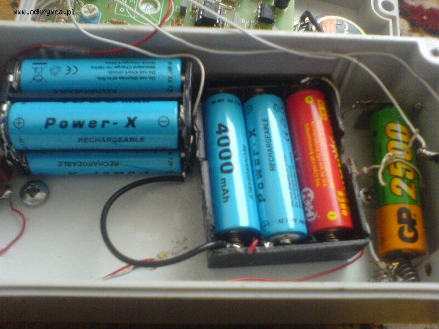

Kiczka1111 Posted April 6, 2010 Posted April 6, 2010 możecie się śmiać ale działa ;) liczy się pomysłowość
madmax78 Posted April 6, 2010 Posted April 6, 2010 Chodzi mi właśnie o to, że raczej nie ma ładowarki, która naładuje 10 szt jednocześnie, i w związku z tym trzeba je wyciągać z obudowy, żeby naładować. Nawet jeżeli ładowałbyś 2 razy po 5 szt. to proces ładowania jest dwukrotnie dłuższy niż w wypadku aku. do wkrętarki, gdzie ładujesz wszystkie ogniwa jednocześnie.( u mnie ok 4 godzin, no i nie muszę wyciągać baterii z obudowy ), ale każdy robi tak , jak mu pasuje. Kiczka 1111- łączenie akumulatorów o różnych pojemnościach jest złym pomysłem, zarówno w wypadku szeregowego ładowania jak i używania, ponieważ ogniwa o mniejszej pojemności szybciej wymagają ponownego ładowania. Prąd ładowania będzie inny dla pojemności 4000 i dla 2500mAh. Więc przypuszczam, że długo sie tym zasilaniem nie nacieszysz. Nie chcę Cię dołować, ani nie krytykuje Twojego pomysłu, tylko stwierdzam fakty. Cpt.Nemo- Skoro ładujesz 2 razy po 4 szt to masz napięcie 9.6 V , a wymagane jest napięcie co najmniej 12V , więc trzeba by było dokupić jeszcze dwa AA i odpowiednią ładowarkę.
