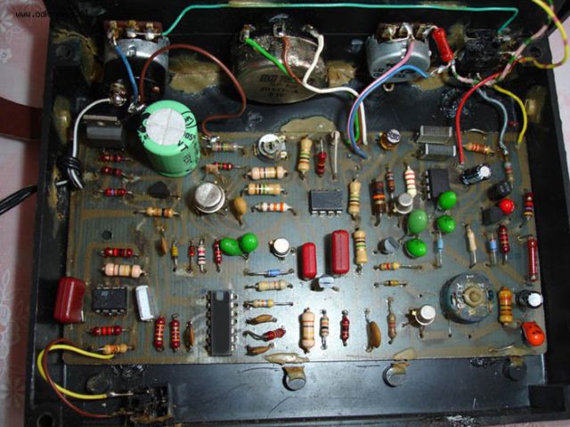

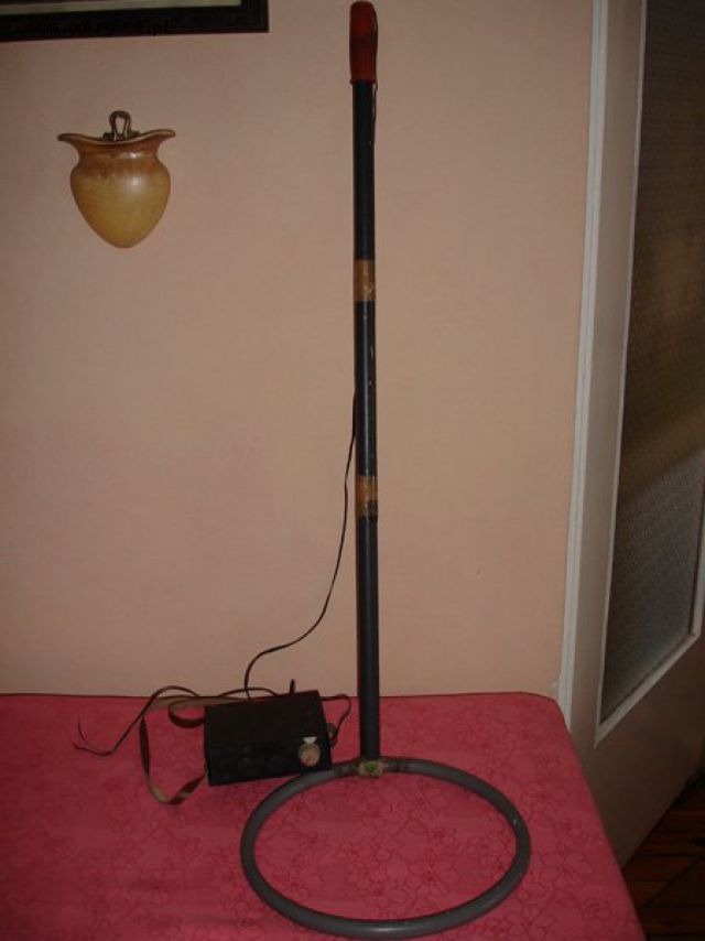

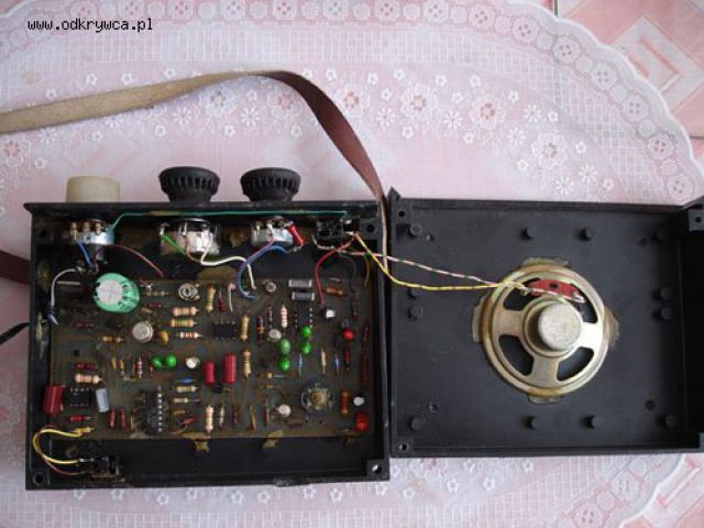

Nepfalin Napisano 10 Luty 2010 Autor Napisano 10 Luty 2010 Witam. Zwracam się z prośba o informacje dotyczące tego wykrywacza, ponieważ nie znam nawet jego nazwy. Szukając w internecie nie znalazłem podobnego, więc może Panowie coś mi poradzą. Chciałbym się dowiedzieć cóż to za sprzęt , ewentualnie gdzie można nabyć schemat jego ?
Nepfalin Napisano 10 Luty 2010 Autor Napisano 10 Luty 2010 Dodam że wykrywacz jest spalony i chciałbym go naprawić.
XaXers Napisano 10 Luty 2010 Napisano 10 Luty 2010 Na pewno to nie jest vlf. Jest to pospolity wykrywacz typu PI z lat 60-80:D
Nepfalin Napisano 10 Luty 2010 Autor Napisano 10 Luty 2010 Dzięki , a jakaś nazwa czy coś , żeby był jakiś punkt zaczepienia.

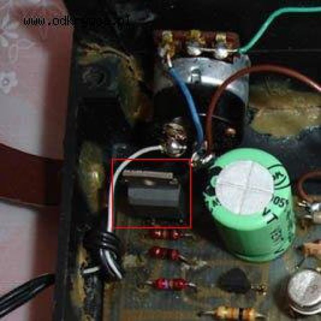

XaXers Napisano 10 Luty 2010 Napisano 10 Luty 2010 http://odkrywca.pl/uszkodzony-jabel,659650.html najprawdopodobniej spalony został ten element on zazwyczaj poświęca się dla reszty sprzętu;D wyżej dałem link bo też miałem problem ze spalonym PI-kiemps. a gdzie to ma zasilanie?
Nepfalin Napisano 10 Luty 2010 Autor Napisano 10 Luty 2010 Zasilane było czterema bateriami 4,5 V . zapodziałem gdzieś puszeczkę aluminiowa w której te baterie były.
Nepfalin Napisano 10 Luty 2010 Autor Napisano 10 Luty 2010 Chciałem odtworzyć całą płytkę, ale większość elementów ma wytarte wartości .
XaXers Napisano 10 Luty 2010 Napisano 10 Luty 2010 zobacz może na potencjometrach są jakieś daty jak nie to przepisz napisy i zapytaj wujka google:D

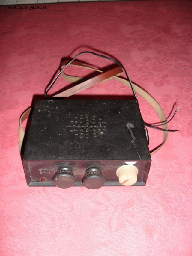

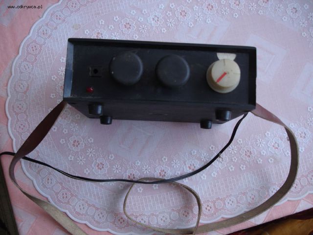

Nepfalin Napisano 12 Luty 2010 Autor Napisano 12 Luty 2010 I jeszcze takie zdjęcie. Czy ktoś zna nazwę tego sprzętu ???
polan77 Napisano 12 Luty 2010 Napisano 12 Luty 2010 zapytaj chłopaków co byli w latach 70 w saperce a znajdziesz odp...popytam się troche i może pomogę...
Catadero Napisano 12 Luty 2010 Napisano 12 Luty 2010 Baaardzo dawno temu miałem taki wykrywacz z drugiej ręki (poznaję standardowe gałki-miękkie). Nie znam ani nazwy ani producenta. Wydaje mi się, że producent mieszkał na Śląsku.I chyba to wszystko.C.
madmax78 Napisano 12 Luty 2010 Napisano 12 Luty 2010 Jestem prawie pewien , że to GERBER. Jego dzisiejszy odpowiednik to np.KRET. Jezeli to w czymś pomoże, to chyba posiadam pełna dokumentację do tego wykrywacza, zakupioną kiedyś chyba od Pana Królaka. Pisz na GG 10191556
madmax78 Napisano 12 Luty 2010 Napisano 12 Luty 2010 Właśnie przegladałem schematy wykrywaczy i znalazlem coś podobnego. Rozmieszczenie elementów jest troche inne, ale to chyba to samo. Czy na płytce jest tranzystor kp 103 ż ???
CARIUS Napisano 12 Luty 2010 Napisano 12 Luty 2010 Podziwiam cię chłopie że chcesz naprawić ten zabytek naszych przodków poszukiwaczy. Szacun
sasch100 Napisano 7 Maj 2011 Napisano 7 Maj 2011 to na pewno Gerber 100 procent , jeśli na płytce masz inicjały T.K to wykrywke poskładano w Rudzie Śl. Niestety facet zmarł prę lat temu .
