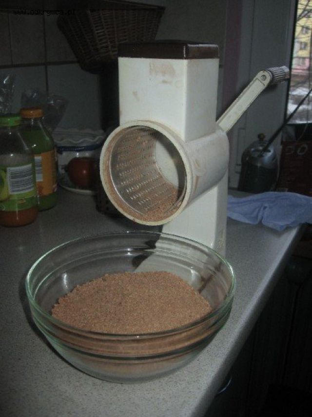

polplastoka Napisano 28 Luty 2010 Autor Napisano 28 Luty 2010 Koledzy Szanowni widzę, że Temat nie wzbudził zainteresowania, bądź też nie ma chętnych by zdrtadzić tajniki przygotowania korka. Więc postanowiłem przygotować korek we własnym zakresie i podzielić się z wami metodą, lub metodami przygotowania posypki. Znalazłem nad szafką starą maszynkę do mielenio-ucierania i poprostu utarłem korek.

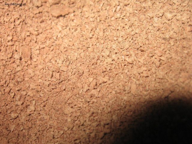

polplastoka Napisano 28 Luty 2010 Autor Napisano 28 Luty 2010 Posypka pozyskana w skutek ucierania wygląda tak.

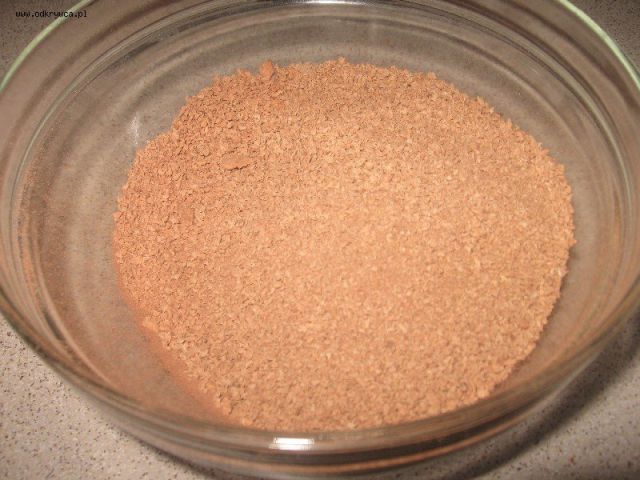

polplastoka Napisano 28 Luty 2010 Autor Napisano 28 Luty 2010 Jeżeli chodzi o granulację uzyskanej posypki, to jest różnorodna. Od pyłu po więlki 4 minimetrowy gabaryt. Nie wiem jeszcze w jaki sposób przdmucham ten towar, ale coś wymyślę. Potzrebna garanulacja, to 2-3mm.
groszek37 Napisano 9 Marzec 2010 Napisano 9 Marzec 2010 a może lepszy efekt byłby rozdrabniając tarką?
sławek1989 Napisano 9 Marzec 2010 Napisano 9 Marzec 2010 efekty były by raczej podobne,a co do przesiania gto moze dobrym sposobem było by zastosowanie 2 sitpierwsze o małych otworach drugie o duzych. najpierw przesiewasz przez małe sito aby pozbyc sie najmnieszych drobin , pozniej przesiewasz przez duze sito aby pozbyc sie duzych drobin i uzyskac własciwe. dodAtkowo na koncu mozna przedmuchac
