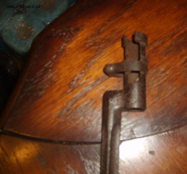

mister Napisano 6 Styczeń 2010 Autor Napisano 6 Styczeń 2010 Witam znalazłem bagnet do karabinu mosin ale nie znam jego pochodzenia ani wieku na ramieniu widnieje jakis napis byc moze jest to ..7141 czym mozna wyczyscic to ramie zeby nie zniszczyc bagnetu ani numerów pozdrawiam
dzieci3 Napisano 6 Styczeń 2010 Napisano 6 Styczeń 2010 Witam,nie ma cudownego środka na uratowanie wszystkiego,ale szczotki druciane i praca ręczna nie poczynią tylu zniszczeń co np.ocet z solą no i zależy jeszcze co czyścimy i jak chcemy żeby przedmiot wyglądał po eperacji".W/g mnie to M 91 na podstawie tej jednej foty.Gdybyś chciał się dowiedzieć więcej umieść go w dziale identyfikacja.Pzdr.
Widd39 Napisano 6 Styczeń 2010 Napisano 6 Styczeń 2010 To ewidentnie bagnet Mosin wz.91. Ma charakterystyczne zapięcie, którego nie miały już bagnety sowieckiej produkcji. Używany także był w Wojsku Polskim, w czasie wojny polsko - bolszewickiej.
revolt Napisano 7 Styczeń 2010 Napisano 7 Styczeń 2010 polecam autolize. obwin przedmiot drutem aluminiowym tak by odległości pomiędzy zwojami miały około 10 mm. umieść przedmiot w kuwecie np. balkonowa doniczka na surfinie, zalej wodą i wsyp sodę kaustyczną. Autoliza wpiepsza tlenki i materiał organiczny nie tyka stali. Zabieg wykonuj na balkonie. po wyjęciu przedniotu przepłukaj czystą wodą i czarny nalot oczyść szczotką mozięzną lub plastikową.
