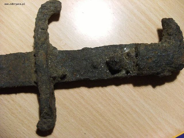

michal1514 Posted December 1, 2009 Author Share Posted December 1, 2009 Witam ! Jak najlepiej wyczyścić ten bagnet ? myślałem o piaskowaniu ? elektrolize bałbym się na nim zrobić ponieważ jej nigdy nie robiłem, usiał bym pierw poćwiczyć : O Link to comment Share on other sites More sharing options...

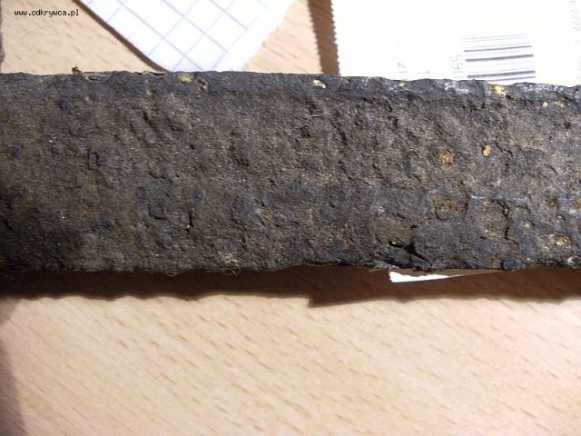

michal1514 Posted December 1, 2009 Author Share Posted December 1, 2009 I jeszcze zdjęcie ostrza, dodam, że całośc jest mocna nic się nie sypie Link to comment Share on other sites More sharing options...
grinch20 Posted December 1, 2009 Share Posted December 1, 2009 WITAM! Ja bym go elektroliza wyczyscił to nie jest nic trudnego i łatwe do opanowania Link to comment Share on other sites More sharing options...
michal1514 Posted December 1, 2009 Author Share Posted December 1, 2009 A jeśli chodzi o piaskowanie ? to można zastosować ? Link to comment Share on other sites More sharing options...
Cyrograf15 Posted December 1, 2009 Share Posted December 1, 2009 Piaskowanie odradzam. Spory ubytek zdrowego metalu, a dodatkowo paskudnie wygląda.Wojtek Link to comment Share on other sites More sharing options...
Diago Posted December 2, 2009 Share Posted December 2, 2009 dawaj go w elektro Prosta sprawa i ladne efekty Link to comment Share on other sites More sharing options...
saperski Posted December 2, 2009 Share Posted December 2, 2009 Ja bym polecił kwas szczawiowy ponieważ bardzo ładnie oczyszcza z rdzy ale elektroliza to też świetny sposób i jest tańsza.Pozdrawiam Link to comment Share on other sites More sharing options...
Elandil Posted December 2, 2009 Share Posted December 2, 2009 po szczawiowym będzie zielony:/ Link to comment Share on other sites More sharing options...
michal1514 Posted December 2, 2009 Author Share Posted December 2, 2009 zielony ? o_O no to jednak będe musiał się wziąść za elektrolize Link to comment Share on other sites More sharing options...
saperski Posted December 2, 2009 Share Posted December 2, 2009 Jak zielony? Ja już moczyłem kilka przedmiotów i nigdy niezrobiły sie one zielone. Ale uważam że w tym przypadku elektroliza będzie lepsza i tańsza ponieważ kwas szczawiowy najlepiej nadaje sie na przedmioty pordzewiałe na których pod rdzą jest jeszcze farba. Kwas szczawiowy usuwa rdze ale zostawia farbe.Pozdrawiam Link to comment Share on other sites More sharing options...
