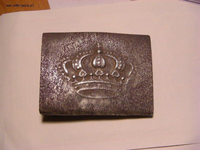

huk 100 Napisano 19 Grudzień 2009 Autor Napisano 19 Grudzień 2009 mam pytanie odnośnie tej klamry Księstwa Hesji -poradźcie moczyła sie 12 godzin w roztworze -co dalej ? oczywiście nie chcę jej polerować ale w zakamarkach rys i wżerów dalej siedzi tlenek -co zrobić ? moczyć dalej ?
antykor-art Napisano 19 Grudzień 2009 Napisano 19 Grudzień 2009 Mi to wygląda na stalową klamrę, poprzednia też mogła mieć brunatne miejsca, ale to mogło pochodzić od pokrycia cienką warstwą srebra, dokładniej na alpace jest widoczny brunatny tlenek srebra, a tutaj jest chyba tlenek żelaza. Ja bym jej nie ruszał.
antykor-art Napisano 19 Grudzień 2009 Napisano 19 Grudzień 2009 Może to być jakiś stop żelaza, niklu i chromu.
kopijnik2 Napisano 19 Grudzień 2009 Napisano 19 Grudzień 2009 a ja tam widzę tlenek miedzia charakter zniszczenia-korozji nijak do żelaza nie pasuje
antykor-art Napisano 19 Grudzień 2009 Napisano 19 Grudzień 2009 Trudno ocenić ze zdjęcia, może to być chromonikiel.
antykor-art Napisano 19 Grudzień 2009 Napisano 19 Grudzień 2009 Tlenku miedzi tam napewno nie ma, bo gdyby był to by się rozpuścił po tak długim moczeniu, może to być np. tlenek chromu, tlenek manganu, może cyny.
Anarchista Napisano 20 Grudzień 2009 Napisano 20 Grudzień 2009 Jeżeli klamra ma być wyczyszczona to golego metalu to może jakiś płyn do czyszczenia miedzi i jej stopów? Z czysto domowych sposobów, to ten amoniak był najlepszy niestety.
huk 100 Napisano 20 Grudzień 2009 Autor Napisano 20 Grudzień 2009 toz. że moczyć dalej ? zwiększyć stężenie ?
Cyrograf15 Napisano 20 Grudzień 2009 Napisano 20 Grudzień 2009 Ja bym pobawił się włókniną na mokro. Właśnie tak aby wybrało z zakamarków.Wojtek
Anarchista Napisano 20 Grudzień 2009 Napisano 20 Grudzień 2009 Jeśli moczenie coś daje można moczyć, ale jak stan się nie poprawia to nie ma sensu.
huk 100 Napisano 21 Grudzień 2009 Autor Napisano 21 Grudzień 2009 moczyłem następne 12 godzin nie wiele pomogło :(
