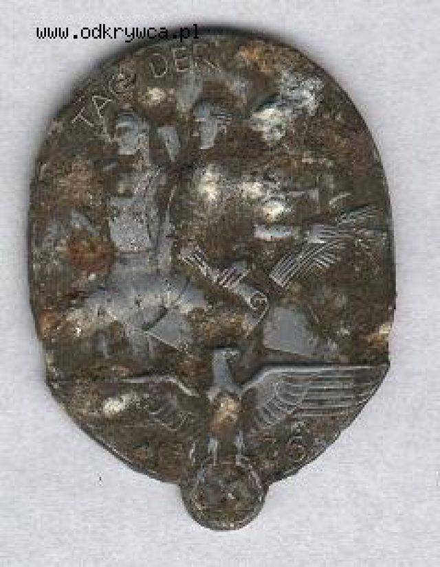

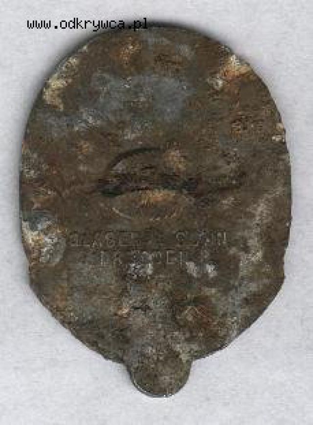

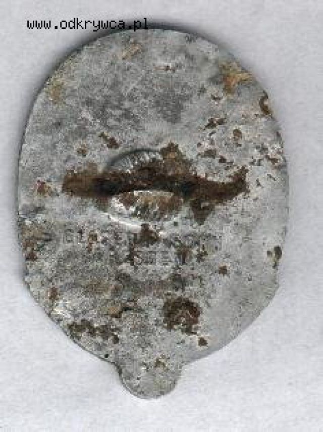

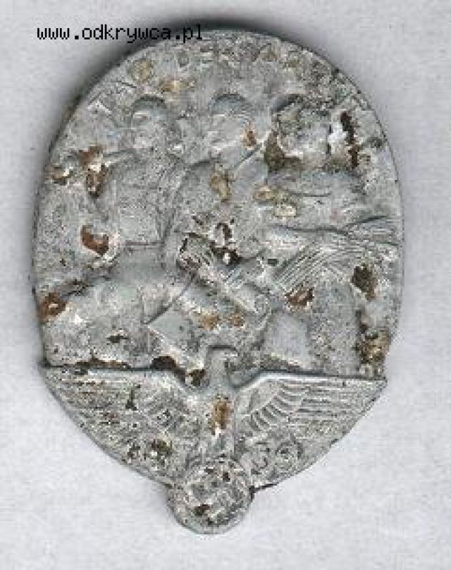

tyfus Napisano 22 Październik 2009 Napisano 22 Październik 2009 wszystko zależy od tego co chcesz czyścićja zrobiłem eksperyment na małym kluczyku, używając do tego przerobionego zasilacza 12 V 200mAhttp://www.odkrywca-online.com/elektroliza-a-i-kwas-szczawiowy,660483.html#660483do dużych przedmiotów - tak jak pisał der_bartosz

Sailer Napisano 9 Styczeń 2010 Napisano 9 Styczeń 2010 Eksperyment wykonania elektrolizy przy pomocy ładowarki od telefonu, na aluminiowej majówce :) Syf nie chciał z niej niczym zejść.
