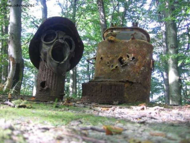

Heruss Napisano 15 Październik 2009 Napisano 15 Październik 2009 Puszka od maski w rowie dolotowym do ziemianki ok 1m (raczej ciut wiecej), termos w ziemienace jakieś 1.3-1.5 m masakra w kopaniu, ziemia jak beton ubita. giermańskaja kaska (w sensie hełmisko niemieckie) jakieś 1,3m okop. magazynek od żadkiego francuskiego karabinu czołgowego Châtellerault Mle 31(poszukajcie w necie tego cudaka to się zdziwicie) ten magazynek leży przed termosem ale nie był głęboko hehe ;) jakies 30 cm ;))PozdroHerussPS. ogólnie rzecz biorąc można wykumać co jest głeboko co płytko, czy warto kopać czy nie bardzo. Kwestia obycia ze sprzętem. Więcej fotek nie będzie. ;)
