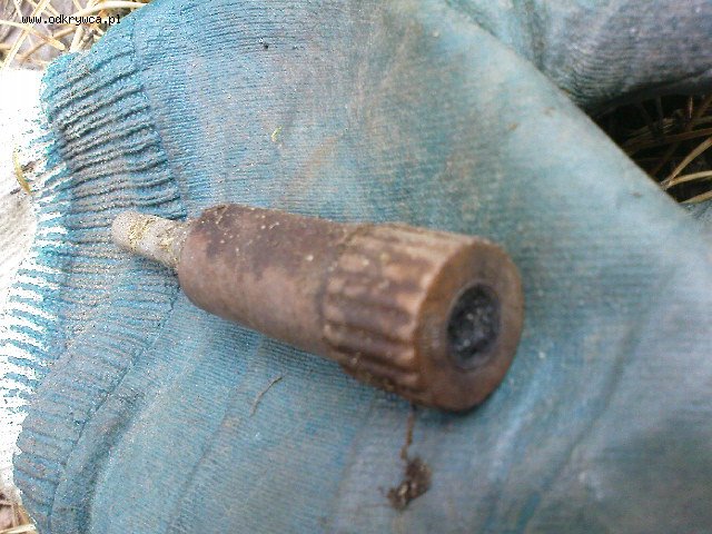

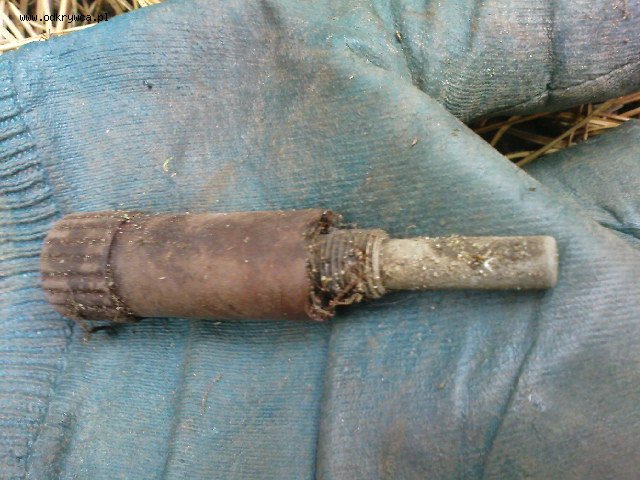

zebu74 Napisano 13 Październik 2009 Autor Napisano 13 Październik 2009 Witam,zwracam się z zapytaniem,czy to jest rodzaj zapalnika? Obudowa z ebonitu z gwintem u dołu.Został w ziemi ale dobrze było by wiedzieć na przyszłość z czym ma się doczynienia.
Skok Napisano 13 Październik 2009 Napisano 13 Październik 2009 o nie jest zapalnik a detonator. Dodam ze sprawny i jak Ci w reku pierdyknie tą będziesz przez resztę dnia po lesie palce kompletował. Ani nie żartuje ani nie przesadzam.Detonator ten wykorzystywany był z lontem oraz zapalarką lontową Zundschnuranzunder 29 (ZDSCHNANZ 29).Pozdrawiam
ZUBIKED Napisano 13 Październik 2009 Napisano 13 Październik 2009 3 grosze ode mniehttp://www.lexpev.nl/fuzesandigniters/germany/zuenderhaelter.htmlDlatego warto wiedziec co nie co o saperce
zebu74 Napisano 13 Październik 2009 Autor Napisano 13 Październik 2009 O.K,dzięki Panowie.Okazuje się,że i takie drobiazgi" bywają b.niebezpieczne.pzdr!
Skok Napisano 13 Październik 2009 Napisano 13 Październik 2009 Np w ładunkach 200gr, 1 kg, 3 kg jak również w minach ppanc (wkręcało się toto z odpowiednio długim lontem i zapalarką w boczne, dodatkowe gniazdo (służące również do ustawiania miny na nieusuwalność). Żołnierz musiał podbiec, odpalić i rzucić minę na/pod czołg. Taki improwizowany środek obrony przeciwpancernej.Pozdr
Skok Napisano 13 Październik 2009 Napisano 13 Październik 2009 Dodam, że moim zdaniem każdy kopiący powinien przejrzeć stronę do której linka podał kol. Zubiked. Szczególnie rozdziały o niemieckich oraz radzieckich II wojennych zapalnikach i detonatorach.
mihura Napisano 13 Październik 2009 Napisano 13 Październik 2009 Trochę panikujecie.Jeśli nie będzie się bawił ogniem nie detonuje.Aczkolwiek fant nie mile widziany w kolekcji.Kto był w wojsku, miał doczynienia z podobnym na zajęciach saperskich.pzdr.
Skok Napisano 13 Październik 2009 Napisano 13 Październik 2009 To spróbuj w to przydupić saperką lub zgnieść...Pozdr
mihura Napisano 13 Październik 2009 Napisano 13 Październik 2009 A to już jest buba na własne życzenie. Można sobie przyłożyć siekierą z podobnym skutkiem.pzdr.
wolf7 Napisano 13 Październik 2009 Napisano 13 Październik 2009 Panowie, a tak a propos: jakaś polska stronka/książka o podstawach saperki ? Żeby sobie nie zrobić kuku choćby np. przy takich znaleziskach... Pozdrawiam
