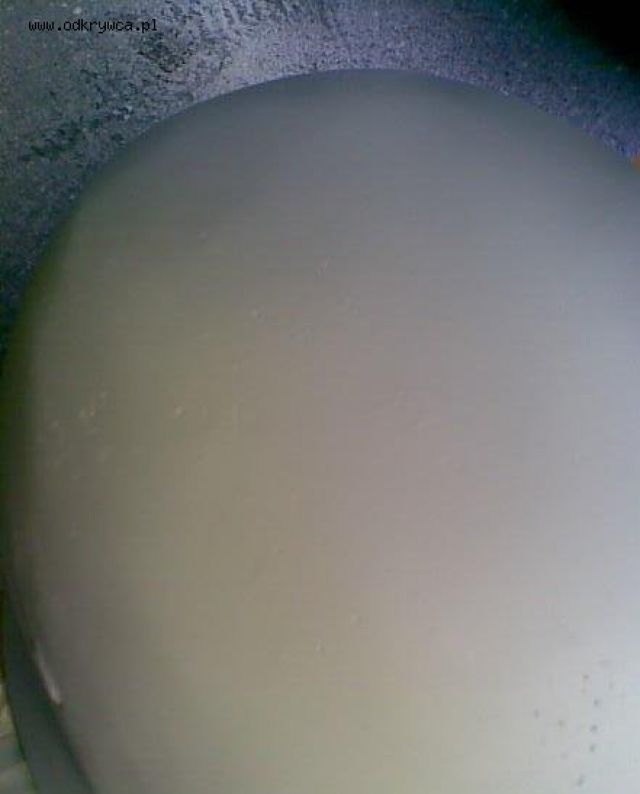

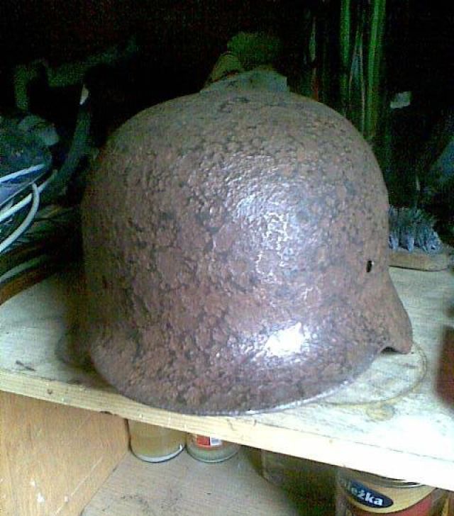

Damian190595997 Napisano 5 Październik 2009 Autor Napisano 5 Październik 2009 Cześć przedstawiam wam jak wygładziłem hełm niemiecki , zostało mi jeszcze tylko dobrać farbę przykleić naklejki i wszystko :) #1 Początek

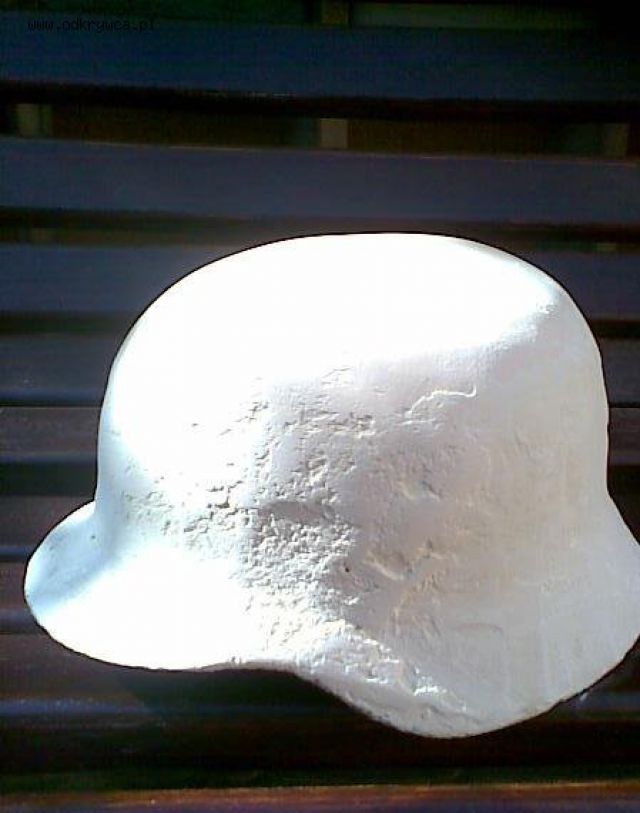

Damian190595997 Napisano 5 Październik 2009 Autor Napisano 5 Październik 2009 #2 Nałożenie szpachli i schnięcie :D
Damian190595997 Napisano 5 Październik 2009 Autor Napisano 5 Październik 2009 #3 Po szlifowaniu została cienka warstwa że prawie widać metal .

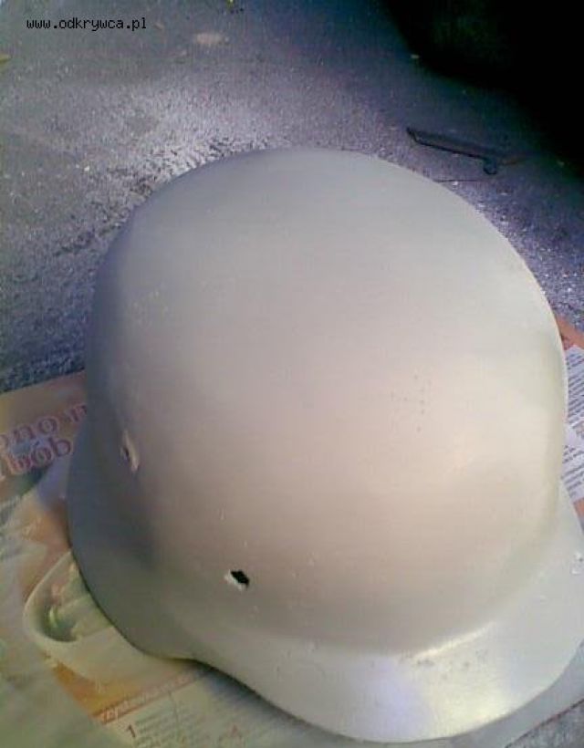

Damian190595997 Napisano 5 Październik 2009 Autor Napisano 5 Październik 2009 #4 Po pomalowaniu podkładem i wyschnięciu hełm się świeci teraz tylko dobrać farbę :)
Damian190595997 Napisano 5 Październik 2009 Autor Napisano 5 Październik 2009 I wjechałem w dołek bo nie wiem jak pomalować ten hełm z powodu nie znania nr. farby podobnej do tej jaka malowali te hełmy
GeneralRemek Napisano 24 Październik 2009 Napisano 24 Październik 2009 Zrób według uznania, LW, WH, SS, jak uważasz.A przed renowacją nie było widać nawet fragmentu farby?
Thomson. Napisano 24 Październik 2009 Napisano 24 Październik 2009 Hełm jest źle poszpachlowany. Widać wiele nie dociągnięć. Przy otworach wentylacyjnych szpachla jest źle dotarta.Ja bym na twoim miejscu zerwał szpachle i tylko go zakonserwował.Odnawianie hełmów wyszło kolego z mody ;p.
der_bartosz Napisano 24 Październik 2009 Napisano 24 Październik 2009 tak jak thomson pisał nierówno, nie ma sensu nakładać na niego farby, zedrzyj to co nałożyłeś, nałóż mniej, z tej ilości co tam się znajduje da rade dwa hełmy wyprowadzić ;p. Odnośnie koloru do malowania temat stary jak świat wystarczy użyć wyszukiwarki; kolor jaki możesz nabić do puszki to RAL 6006 półmat

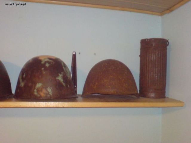

zbyniek Napisano 25 Październik 2009 Napisano 25 Październik 2009 Jak już nałożył to niech zostanie, tylko teraz, albo dodaj więcej w dziurki, które widać, albo dobrze musisz trzeć papierem ściernym, bo jak dasz na to farbę to będziesz żałował i robił wszystko od nowa. Thomson. ma rację, ja osobiście jak mam hełm to tylko go wyczyszczę żeby rdzą nie brudził i taki stawiam na półkę, może to pięknie nie wygląda ale chociaż resztki farby widać i ma swój charakter.Postaram się dać fotki. pzodr
zbyniek Napisano 25 Październik 2009 Napisano 25 Październik 2009 Tu są te graciki, są to jedne z pierwszy moich fantów pozostawionych takim stanie. pozdr
