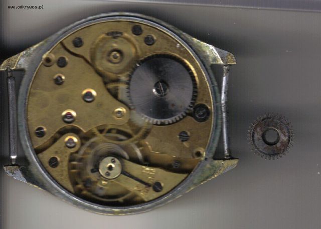

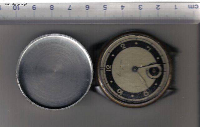

Witam!
dostałem nie dawno dosłownie garść starych czasomierzy. większość jest w jakiś sposób uszkodzona. nie znam się zbytnio na tego typu fantach dlatego zwracam się do Was o pomoc w zakresie identyfikacji, ewentualnej wartości czy kosztów naprawy.
na początek zagarek z nadrukiem longines.
brakuje pokrętła jeden tryb luźny. na kopercie po wewnętrznej stronie jakiś kod w formie ułamka nr66/z10xx (nieczytelne) poza tym brak jakichkolwiek oznaczeń.
przepraszam za jakoś obrazów ale to skany...aparatem jeszcze gorzej mi wchodzi...
pozdrawiam
w miarę mozliwości powklejam pozosałe cegarki

Pierwszy zegarek to tzw pasówka"czyli w koperte od zegarka narecznego zostal wpasowany mechanizm od zegarka kieszonkowego.Mechanizm od tego zegarka pochodzi z lat 1910-1920 produkcja Szwajcaria bezmarkowy 15 kamieniowy, ankrowy natomiast koperta zostala wyprodukowana w Polsce w latach 50tych-60 tych.Tego typu kombinacje byly modne wlasnie w tym okresie.Koperta mosiadz chromowany,tylny dekiel aluminiowy.Tarcza jest rowniez powojenna-napisLongines" wykonany dla szpanu:)Szkoda ze urwana jest sruba w kole naciagowym-moze byc klopot z naprawa.

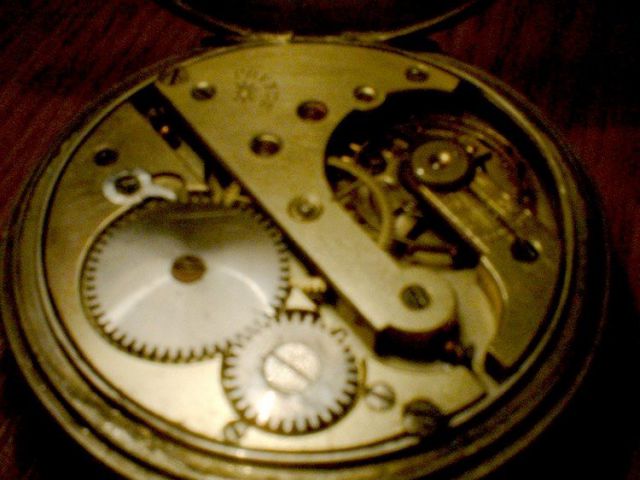

zegarek nr 2 tarcza emaliowana, szybka z tworzywa(pewnie nieoryginalna) na klapie od mechanizmu wytłoczone metal a pod tym K(lub R)
niemal na środku :56402 49
w formie ułamka: K801/W13352
dwie inne kody przy brzegach: W9629 oraz 9197
na mechanizmie napis PHEBUS dookoł 10 ramiennej gwiazdy
