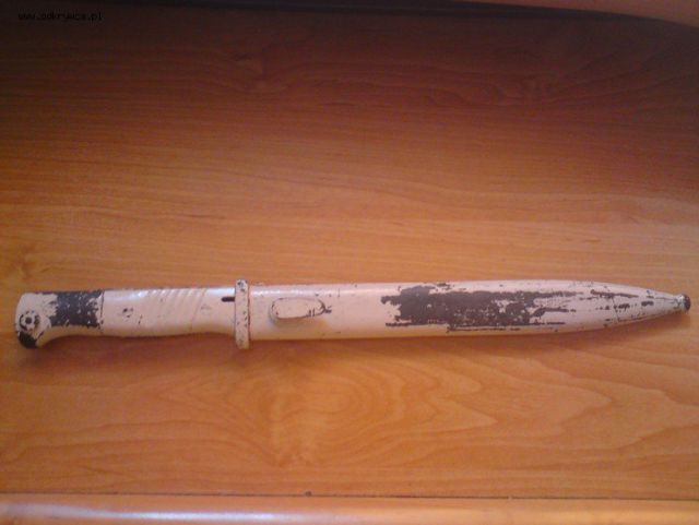

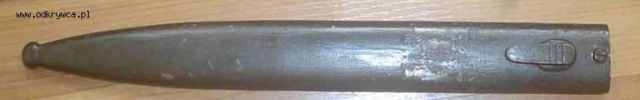

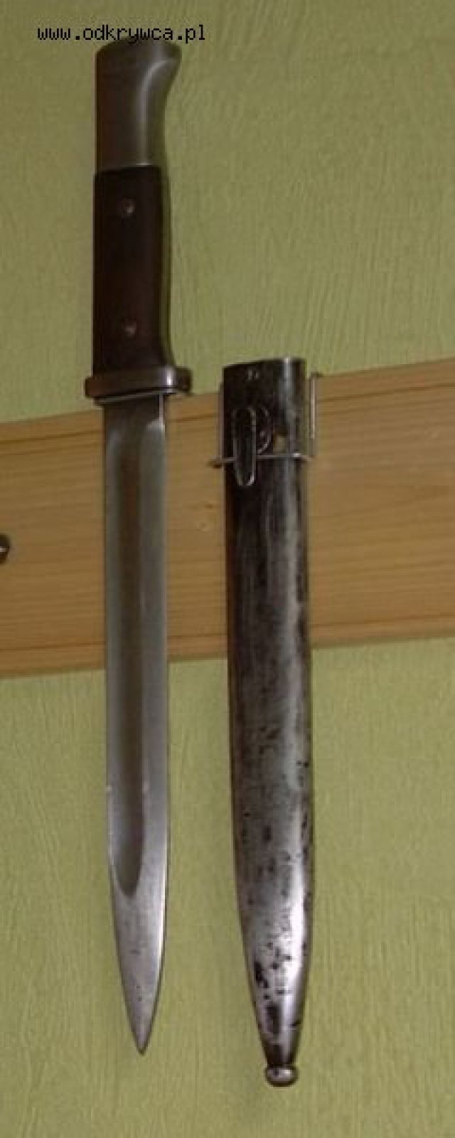

der_bartosz Napisano 31 Lipiec 2009 Napisano 31 Lipiec 2009 nic nie zaszkodzi sam ostatnio czyściłem pochwę po farbie, a oto efekty
