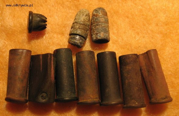

Cześć. Proszę o id łusek. Kaliber ok. 5 mm, długość ok. 1,5 cm. Zostały znalezione w okolicach gdzie wszyły jeszcze boratynki i kulki ołowiane ( coś w stylu musztry ) . Bić nie widać . Wykonane z mosiądzu , jeśli ktoś wie z jakiej broni pochodzą i z jakiego okresu to proszę o pomoc. Pozdrawiam i z góry dzięki

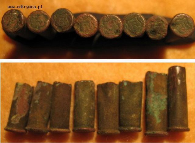

przecież wyraźnie napisałem że z jednego linku to są 6 mm i że wyszły mi takie same w rozmiarach podanych przez >michal16< z biciami i bez
Tyfus skoro są z Twoje są w innych wymiarach to może jednak nie są takie same? Po strzale łuska zmienia wymiar i wątpię żebyś był w stanie odróżnić 5 mm od 6 mm. W tym wypadku liczy się długość łuski. Może Twoje to też Kbks? Ta amunicja była używana już grubo przed wojną. To jak się odnosisz do ludzi już pominę.

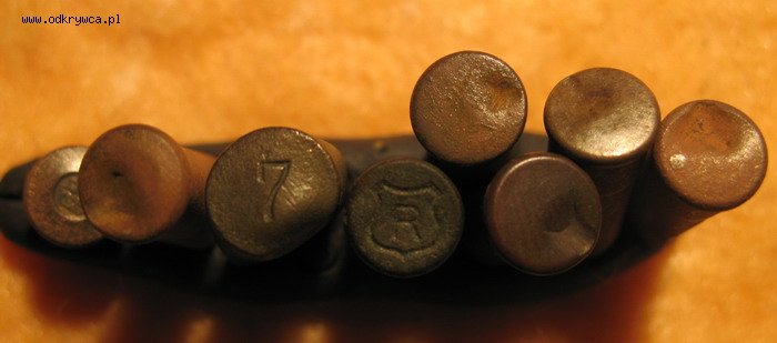

Tyfus podaj wymiary. Nic mi po zdjęciu. Pamiętaj, że są z cienkiej blaszki i w kiepskiej (dla metalu w sensie) ziemi (a Twoje ewidentnie z takiej są) i kruszą się co często utrudnia ustalenie ich rzeczywistego wymiaru. To, że producent jest taki sam oczywiście o niczym nie świadczy.

Poza tym Tyfus pokazujesz swoje łuski jako wytłumaczenie pytając jak to wytłumaczę. Nijak ma się to do tego, że łuski Michała16 pochodzą od kbksu. Twoje zresztą najprawdopodobniej też. Mietek zresztą podał wymiary.

ja też właśnie przed chwilą kopałem na municion.org i nic odnośnie datowania moich łusek (tych z literką R na tarczy) nie znalazłem :( jest ich pełno i żadnych dat !

Moim zdaniem Twoje łuski sygnowane literką R w tarczy są przedwojenne. RWS jednak sygnuje w ten sposób amunicje sportowa do dziś:

twoje stwierdzenie, że to kbks 22" - może to prawda, a może nie ! dokładnie takie same łuski trafiłem bez bić - w tym wypadku ważny jest kontekst - u mnie wyszły jeszcze z podobnymi do tych jak na tej stronce (i na dodatek są tam też łuski bez bić)- 6 mm

Również miejsce w którym zostały wykopane nie wskazywały by na kbks, zostały wykopane w okolicach dworku z XVII wieku, ale też może być że od kbks, tej opcji nie wykluczam . pozdrawiam
