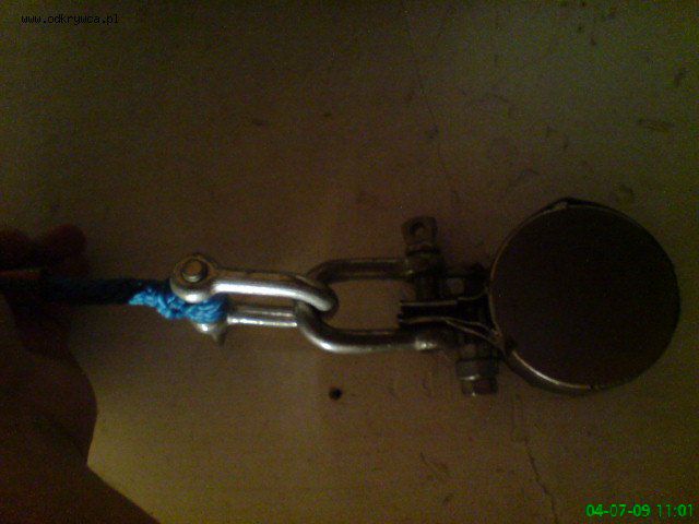

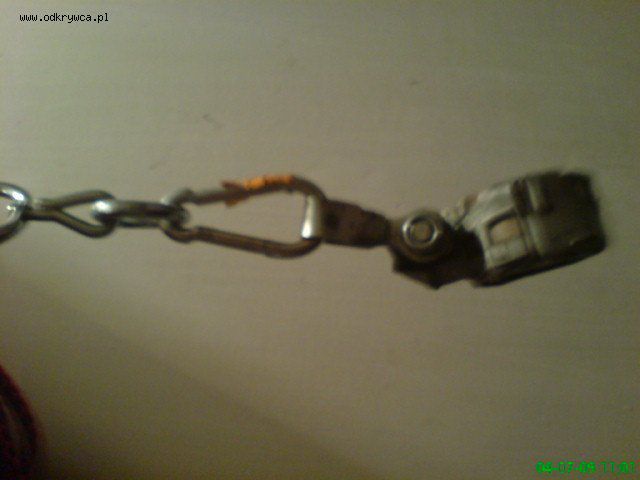

albertus32 Napisano 30 Czerwiec 2009 Napisano 30 Czerwiec 2009 JA TAM POLECAM 7X4, LUB 7 X 5OSOBIŚCIE MAM 7X4 I JEST CHOLERNIE MOCNY, NIE PRZESADZAJMY 7X 6 TO NA SLONIE JEST. sorki wlaczyl sie caps lockMam 2 magnesy - mniejszy na penetrowanie i 7x4 na ciezki kaliber, do tego linka spinaczkowa conajmniej 6mm, osobiscie mam 8 (lepszy uchwyt), no i minimum te 30 m trzeba zapasu miecpozdrawiam
albertus32 Napisano 30 Czerwiec 2009 Napisano 30 Czerwiec 2009 zapomniałem dodac, ze łatwo zrobic samemu za grosze z wycietej blachy obejme, jakby co moge dac zdjecia jak zrobiłempozdrawiam

albertus32 Napisano 3 Lipiec 2009 Napisano 3 Lipiec 2009 wieczorem wkleje kilka zdjęc . Bedzie i mały i duzy magnes. Obejmy podobnie wykonane. pozdrawiamjestem w pracypozdro
albertus32 Napisano 3 Lipiec 2009 Napisano 3 Lipiec 2009 przepraszam, wrocilem pozno do domu, zdjecia wkleje rano , po sniadanku, pozdrawiam
albertus32 Napisano 4 Lipiec 2009 Napisano 4 Lipiec 2009 przepraszam, pomylilem zdjecianiebieska linka magnes duzy 7x4czerwonka linka - magnes mały 5x2.5
albertus32 Napisano 4 Lipiec 2009 Napisano 4 Lipiec 2009 tu czERWONA LINKA, WIEC MAŁYALE POMYLIŁEM , PRZEPRASZAM , CHYBA JESZCZE SPIE
