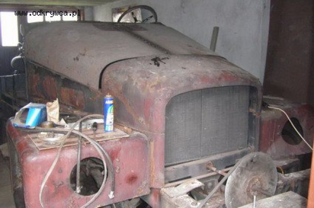

szym Napisano 20 Czerwiec 2009 Autor Napisano 20 Czerwiec 2009 Sobotnia wyprawa zaowocowała spotkaniem z takim oto pojazdem. W szopie stał sobie taki ciężki ciągnik kołowy z napędem na trzy osie, reduktorem i blokadą bardzo solidnych mostów. Ktoś zrobił z niego kabriolet, bo miał służyć do zrywki drewna. Zabrakło jednak zapału i pojazd ostatnie 30 lat spędził w szopie. Silnik podobo jeszcze rok temu odpalał (choć nie jest raczej oryginalny). Proszę znawców pojazdów o pomoc w określeniu jego typu. Wiele wskazuje, że jest niemiecki, jednak mam wątpliwości czy pochodzi z okresu wojny, czy późniejszego. Na razie nie chcę nic więcej sugerować, swoimi przemyśleniami podzielę się nieco później. Nie znalazłem żadnej tabliczki znamionowej.

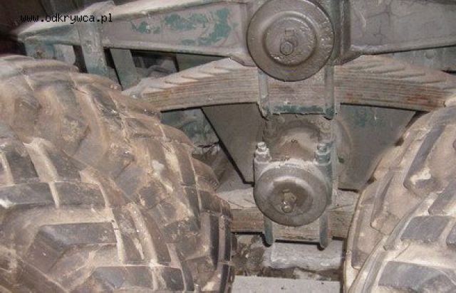

szym Napisano 20 Czerwiec 2009 Autor Napisano 20 Czerwiec 2009 Z takim telnym zawieszeniem jeszcze się nie spotkałem. Dwa resory piórowe zamocowane wahliwie jeden nad drugim; jeden na sworzniu, drugi na wahaczu.

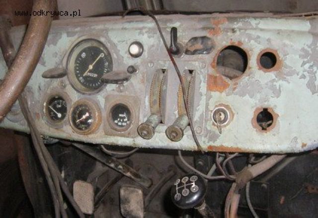

szym Napisano 20 Czerwiec 2009 Autor Napisano 20 Czerwiec 2009 szybkościomierz (wskazówka kręci się w lewo, takie robiono przed wojną), wskaźniki ciśnienia oleju i powietrza (hamulce pneumatyczne)-niemieckie, wskaźnik temp. wody rosyjski (dopasowany)
schoeller Napisano 20 Czerwiec 2009 Napisano 20 Czerwiec 2009 Hmm, trochę to wygląda na enerdowski G-5, ciężarówkę wykorzystywaną m.in przez Nationale Volks Armee.

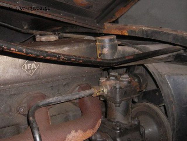

szym Napisano 20 Czerwiec 2009 Autor Napisano 20 Czerwiec 2009 I wszystko się wyjaśniło. Silnik jest jednak chyba oryginalny z wymownym napisem VEB IFA, a samochód to Horch G5, z lat 50-tych, trochę szkoda,że nie 10 lat starszy. Dzięki schoeller za trafny trop. Choć nie wiem dlaczego enerdowcy uźywali nazwy Horch. Na którejś stronie sugerowano, że ten samochód był protoplastą Urala, a nawet Kraza
