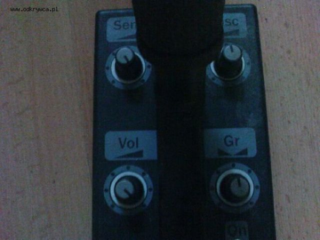

Maaarcin Napisano 15 Maj 2009 Autor Napisano 15 Maj 2009 Dostalem solarisa. na poczatek przeprowadzilem proby na stole w powierzu, zasiegi niezle...zgodne z tym c ow instrukcji pisze. jednak po wyjsciu w teren na statyku nawet grube przedmioty bierze plytko a dynamik piszczy prawie przy kazdym ruchu... Moze mi ktos powiedziec o co chodzi? wydaje mi sie zo to bledne ustawienia...

Maaarcin Napisano 16 Maj 2009 Autor Napisano 16 Maj 2009 ja mniej wiecej tak samo... a co z ta dynamika ktos wie?
raflen Napisano 16 Maj 2009 Napisano 16 Maj 2009 zmniejsz troszeczke czulosc i dobrze owin kabel zeby nie latal, znam ten sprzet dobrze i nie wiem czemu tak sie zachowuje, raz mi sie tak zdarzylo ale na swiezo zaoranym polu (inny zagraniczny tez szalal) druga sprawa jak bardzo zasmiecony teren i czy nie pod liniami wysokiego napiecia bo solaris lubi wtedy szalec.
Maaarcin Napisano 17 Maj 2009 Autor Napisano 17 Maj 2009 kabel owinac wokol rury czy przy cewce? pozdr
albertus32 Napisano 17 Maj 2009 Napisano 17 Maj 2009 kolega Raflen ma racje. Mialem solarke i teraz mam proxime. Kabel nie moze byc luzny, zawin go ile mozna, uwazaj tylko zeby nie za duzo, sonda musi miec troszke kabla, wiadomo, gdy skladamy sonde ...Ja zawinąlem w proximie ile mozna bylo i dodatkowo przy sondzie unieruchomilem kabel tasma izolacyjna. Od razu widac roznice, nie wzbudza sie tak czsto przy dotknieciu w trawe czy galezie.pozdrawiam
Maaarcin Napisano 17 Maj 2009 Autor Napisano 17 Maj 2009 Dzieki:) pojde dzisiaj w miejsce gdzie nie bedzie zadnych zaklocen i sprawdze zasieg. niepokoi mnie to bo znalazlem pret dosc gruby a na powieszchni lapie mi go na 20cm
Szukanko Napisano 17 Maj 2009 Napisano 17 Maj 2009 Nie zawijaj izolacją tylko zawiąż gumką blisko cewki.Pozwoli to zostawić minimum kabla który może być trącany a i przy składaniu wygodniej bo będziesz tylko przesuwał gumkę.Grunt przeważnie lekko dodatni,dyskryma wystarcza jak będzie na godzinie 10-tej jak będzie za często popierdywał zjeżdżaj powoli z czułością do momentu,aż będzie ok.
